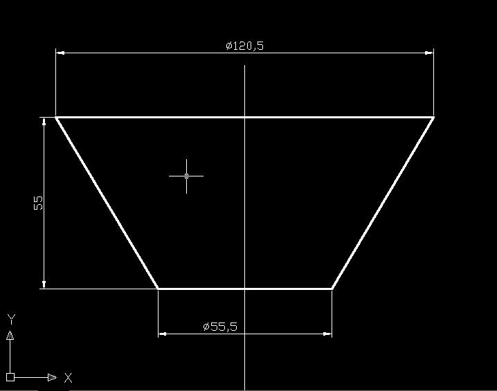

发表于 2007-10-20 13:32:39 | 显示全部楼层 |阅读模式 来自: 中国江苏南通
求那位大哥,小弟的这张图要展开,该怎么算,或告诉我哪里有资料

发表于 2007-10-20 14:26:46 | 显示全部楼层 来自: 中国辽宁鞍山
底圆周长等于展开扇形内弧长.
* i( T) \0 K# }1 R4 o2 a+ u上圆周长等于展开扇形外弧长.
6 P, t3 @& D3 ^0 m侧边长等于展开扇形内外半径差

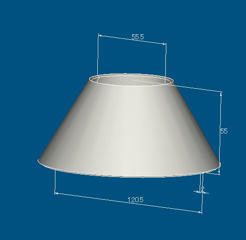

回复 1# 的帖子
在实际操作时还要考虑展开件的材料和厚度。

 楼主| 发表于 2007-10-20 17:21:02 | 显示全部楼层 来自: 中国江苏南通
谢谢了,如果是5mm厚的板子,该怎么算

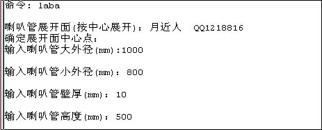

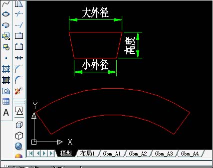

发表于 2007-10-21 09:49:15 | 显示全部楼层 来自: 中国吉林吉林市
时间仓促,提供一个小程序,不太强壮,但能使用。' Z; x  E$ |; R4 X: f: ]/ J  z
" E) D+ F, q5 E$ k
加载后,按照下图命令及步骤,可直接生成展开图,按板厚中心展开,至于是否留两侧的压头二次切割量,看实际卷制情况确定。
# O/ Z0 O4 B9 V3 r/ K( |, D2 p& q3 N. h  F- V5 M' o$ L
& p2 W. k6 P6 M3 o8 W9 s6 Z4 h, D# e" [% ?) H' t
lababbs2.jpg 2 g5 |* H6 x' G0 m( j
- \" o. S5 v" }2 W" h) h/ s# C程序下载:% H3 O6 L' I+ N- d' z
lababbs.rar (1.43 KB, 下载次数: 28)
★新手★ + 5 应助
发表于 2007-10-21 09:52:04 | 显示全部楼层 来自: 中国江苏常州
还挺好使
就是没有偏方接圆
0 a+ s- \/ z3 q0 ^5 }% u: a' ~) g其他的还好
