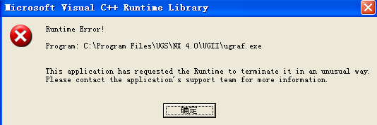

装了ugs!  不能打开!  打开会提示

发表于 2007-10-20 14:09:10 | 显示全部楼层 来自: 中国福建莆田
你要先打开服务器,然后再打开UG,就可以了.

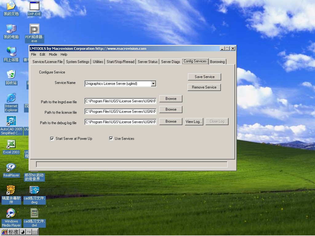

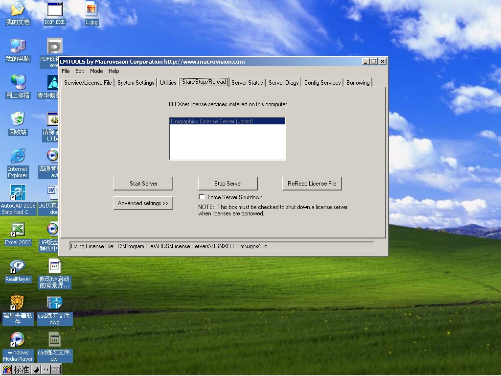

发表于 2007-10-20 14:32:25 | 显示全部楼层 来自: 中国福建莆田

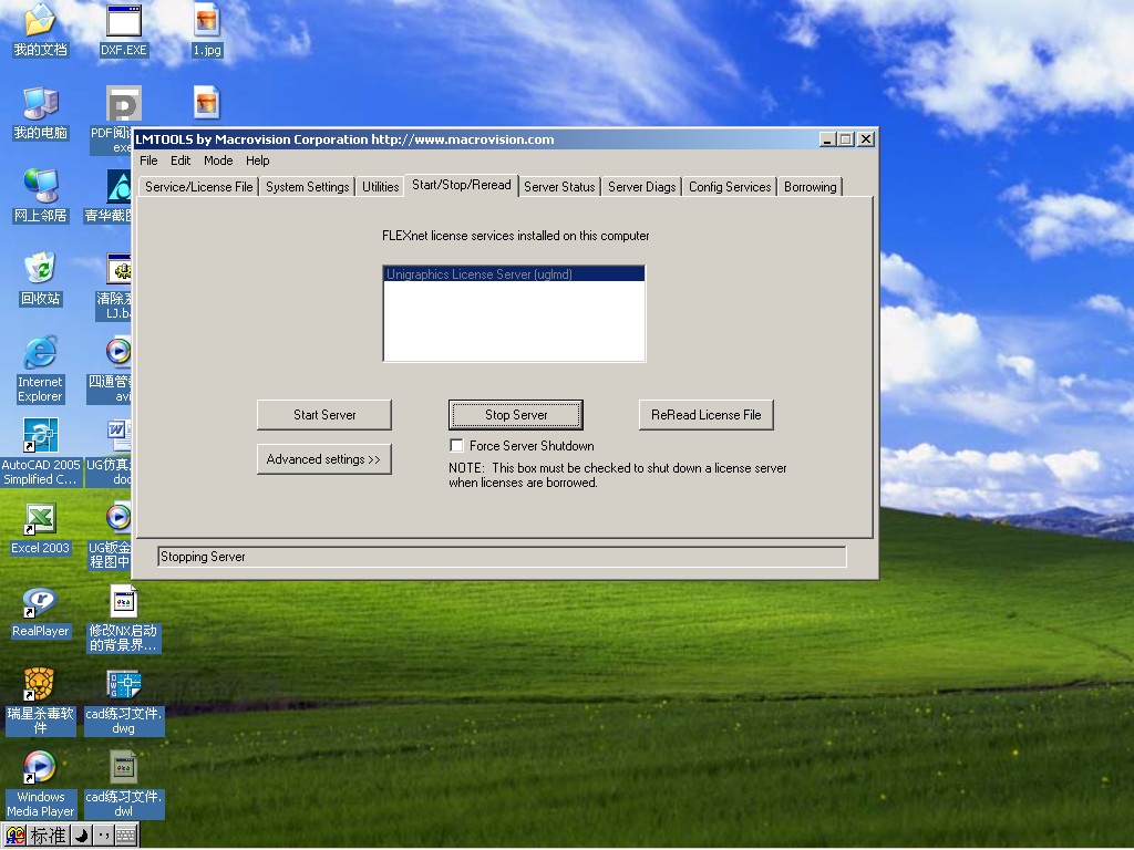

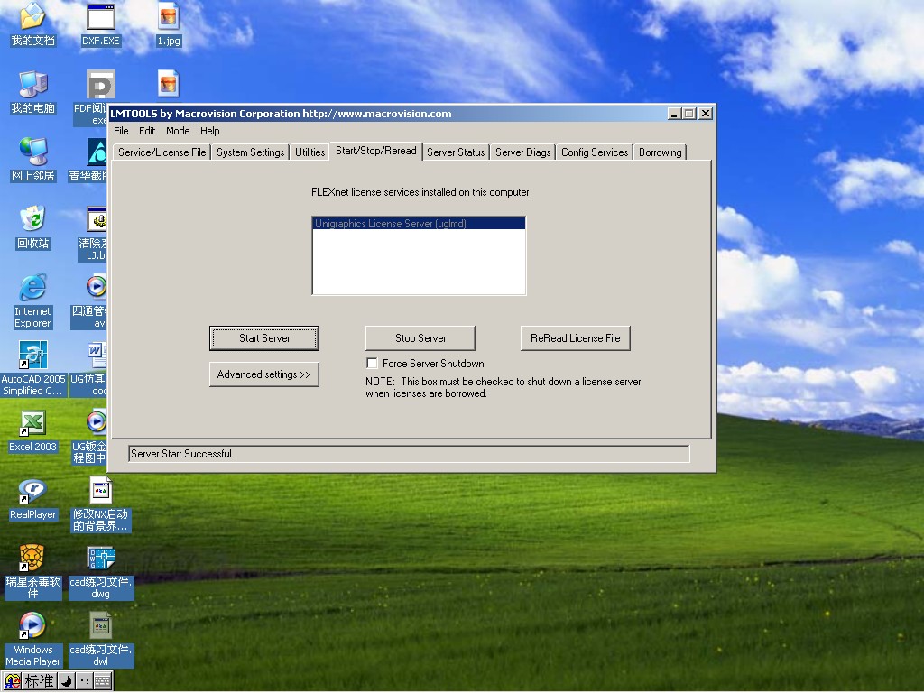

你看我下面的点击步骤去做就可以了' [5 `7 |% H2 s* r& J  T
1.jpg 2.jpg 3.jpg 4.jpg 点完以后关闭,再打开UG就可以了

发表于 2007-11-1 20:10:23 | 显示全部楼层 来自: 中国浙江丽水
回复 9# 的帖子
安装方法:8 c/ P) J% d" D6 i2 I
! M  y/ A/ {- I3 J4 C; h1.查找你机器的“网络标识”(计算机名称)。方法是,鼠标在桌面上点 我的电脑--->属性(反键)--->网络标识--->完整的计算机名称,把名称抄下备用。当然,如果你已经知道你计算机的“网络标识”,这一步可以不做。) L+ L4 I0 L4 @! D8 T7 m
  L# a: s, u) ^
2.把光盘上的UG目录拷贝到你的硬盘,进入该目录,把MAGNiTUDE下的文件ugnx4.lic的只读属性去掉(鼠标点该文件-->反键-->属性,把“只读”前面的勾去掉)。用记事本打开ugnx4.lic, 将第1行中的QH用你机子的网络标识(计算机名)替换,例如我的机子网络标识是SUN,则改为SERVER SUN ANY 27000(原来为SERVER QH ANY 27000),改好后存盘备用。
+ w# T+ v1 m5 O$ z1 l8 ^# b' G$ R5 D/ A! F! E
3.进入光盘ugnxflexlm目录,运行setup,在安装过程中会提示你寻找license文件,点击NEXT会出错,这时使用浏览(Browse)来找到你硬盘上存放的UG\ugnx4.lic文件就可以了。继续安装直到结束,目录路径不要改变,机器默认就行,(也可放在其它的盘里)。# D( c1 g& E1 {  O3 C* _$ }
" k/ J+ E( L; X, j1 }' T: K  l$ u- h
4.进入光盘运行setup开始安装,并选择custom方式安装,选取所有的模块 ,再往下,会出现语言选择画面,请选择 Simplified Chinese(简体中文版),按提示一步一步安装直到结束。(最好也不要改变安装目录路径)- q  i% W$ P5 A! ^
, X$ F9 s% i& n" G, @+ \5.在运行UGNX前,一定要先运行lmtools.exe,启动服务程序。你可以从程序栏运行它;也可以进入C:\Program Files\UGS\Unigraphics NX\UGFLEXLM\lmtools.exe运行。然后,再运行Unigraphics,一切OK了,呵呵。如果你忘记运行lmtools.exe,会出现找不到服务器的错误提示,进不了UGNX,到时你不要找我哦!!!
7 j; Z- G* q4 [0 I& p0 ~) O# b% ^
6 H7 q# E7 e" \: Z注:如果打不开,请按以下步骤操作
! m7 [( |  J$ g% n: O$ C5 S  z
7 G8 [' @! _2 E# `1 k$ V0 T: W' J% s$ I9 d& V* V
运行lmtools.exe你可以从程序栏运行它;也可以进入C:\Program Files\UGS\Unigraphics NX\UGFLEXLM\lmtools.exe运行。然后,再运行Unigraphics,一切OK了,呵呵。如果你忘记运行lmtools.exe,可能会出现找不到服务器的错误提示,进不了UGNX,!" z( s; P9 w2 J5 O, U% L3 |0 \! e
  Z# t# ]% \  R  N$ b& O) |: f8 c( {; F: F0 L% W; l* m$ {
你按上面的按装就不就出错了
, @4 ]0 U: E$ I: zUG不能装在有中文的文件夹下的哦
. G0 N/ n* b! Tlmtools.exe也一样不能装在中文的文件夹下
