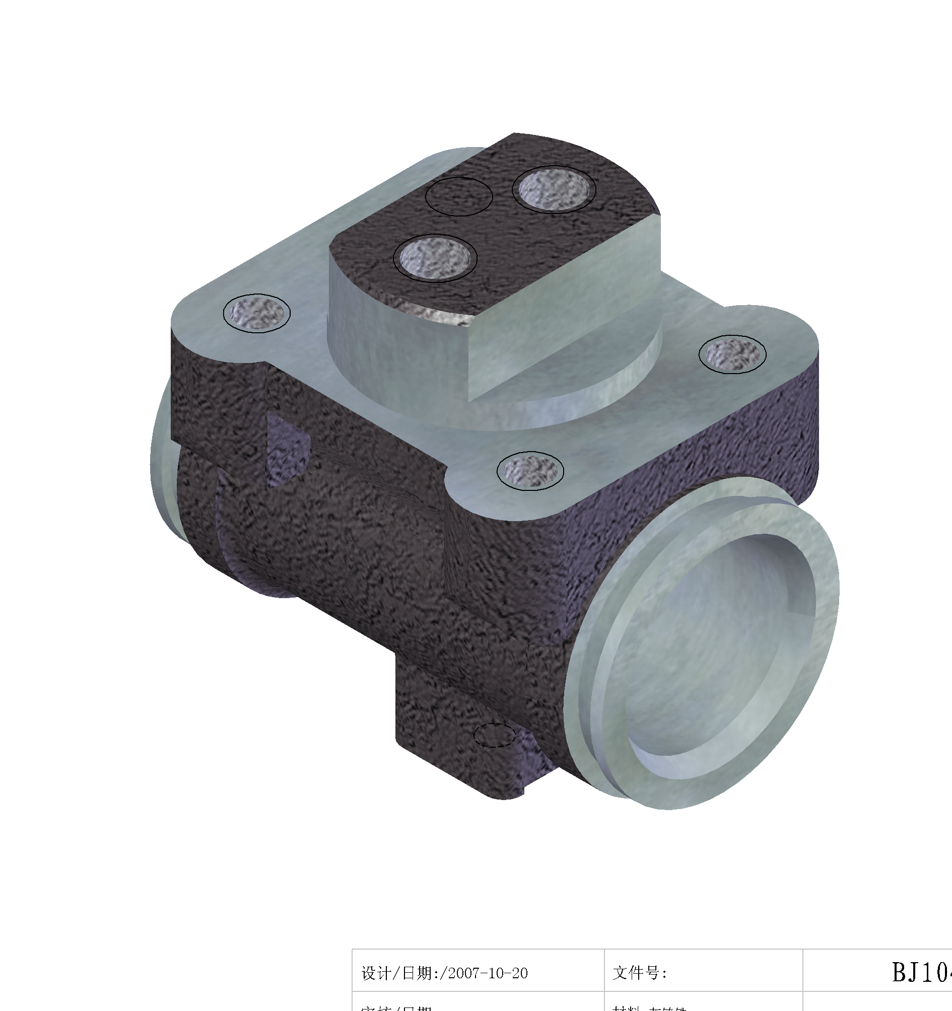

我用另存方式,只会有660X550大小的图片,我想要大点,不知sw能否有得设置。搞了我几天还不能为公司出几张大图。做机器广告。
- F7 ]3 F/ N5 ]7 `2 p3 x" R  A' }后来用渲染。可惜技术不好,图片大了,可效果就差远了!

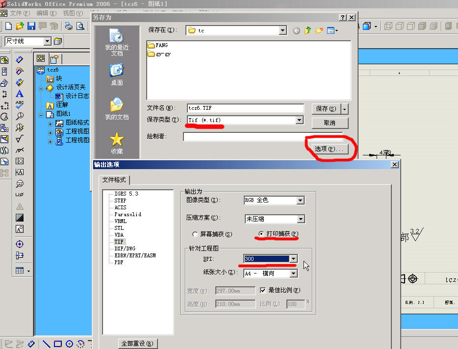

另存为 “tif”格式。选择高分辨率。 Snap1.jpg + E( b0 A8 i2 n; ^: d9 x' O) u' I

传一张图看看7 X- l& J- G" W2 r4 ~

楼主装个PS吧,那个改起来方便,把你的图片右击编辑对象,然后调整相应的像素图片大小尺寸都可以的很方便!
发表于 2008-11-18 17:41:48 | 显示全部楼层 来自: 中国四川成都
lz现在可以用photoview渲染一下,然后输出为jpg,他有图片输出调整像素的选项
