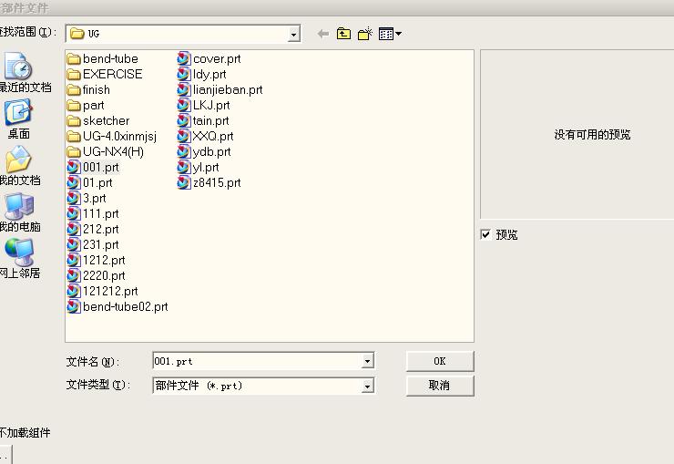

我在打开UG以前保存的图形时,看不到预览,
9 f: c4 O% N8 o7 r& U( r* ]7 ?可是我以在保存时选择了保存预览 ,也在打开中选了预览项
6 ^- ]+ W5 a1 J) z, q请高手帮帮我吧,不甚感激!; m0 \3 V8 B6 p1 [
SOS3.jpg 7 p: _/ G" s: n$ C0 l- U/ d! o2 u  ]
# z" Y1 l& `0 ~) \! ?' ]5 e& M1 | SOS2.jpg ' E+ \! P; V: H+ Y
3 s1 a1 u- v) e+ h  B

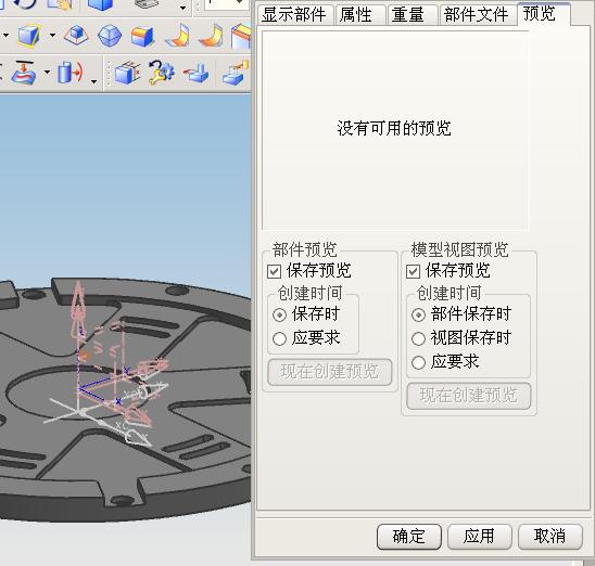

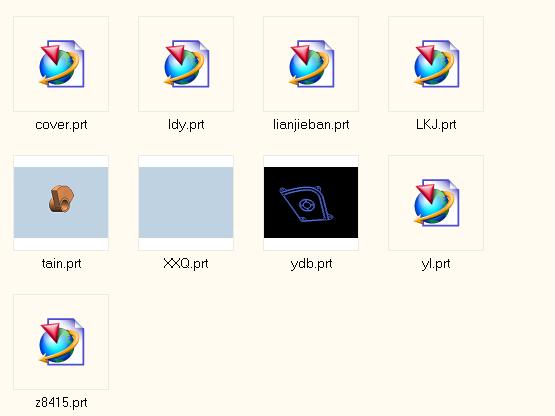

 楼主| 发表于 2007-10-22 21:46:28 | 显示全部楼层 来自: 中国江苏苏州
在缩略图模式下,从光盘上拷贝来的可以看到预览,我自己创建的就没有
- n5 t* n# X+ m4 C3 p' `9 h" [但在保存时明明以勾选保存预览,可为什么没有+ ^. l# k/ U2 j* h
SOS3.jpg " x& l: @% J. U$ i
: _/ X/ L7 y# v* }1 Q1 S) G4 w5 E  S* J' ~/ t$ L

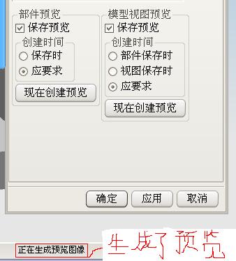

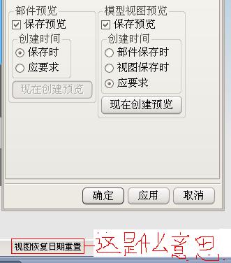

 楼主| 发表于 2007-10-26 19:58:43 | 显示全部楼层 来自: 中国江苏苏州
看看这张图下面是什么意思???
- Y# \/ e0 l; M! E* B7 r
! u" c# y% ~4 _; L; O/ M

 楼主| 发表于 2007-12-28 16:33:12 | 显示全部楼层 来自: 中国江苏苏州
解决啦
; J3 f4 K% C1 j  A$ J$ @3 r0 X把默认设置里的部件预览项取消勾选,没想到就可以保存预览了,真奇妙!
