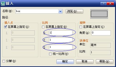

发表于 2007-10-20 21:10:35 | 显示全部楼层 来自: 中国浙江宁波
插入块时不是有比例选择吗?看看下面的执行命令记录7 I8 {1 i: Y3 j7 K) s' [) R
命令: _insert
' o# P9 Z0 P0 x. U. v2 D" `4 H指定插入点或 [基点(B)/比例(S)/X/Y/Z/旋转(R)]: s* v0 A, j* i  L$ D
指定 XYZ 轴的比例因子 <1>: 3# D. m) X. f- T; `3 n
& U" D# a+ ?: j1 [* ]4 ?2 ^8 L* \6 v1 H2 z1 ~
或者也可以在插入块对话框中指定比例,并且XYZ方向比例的大小可以不同,产生变形效果。

调用后另存为图块在进行图块的插入不就跟插入图块相同啦!
发表于 2008-1-27 16:01:49 | 显示全部楼层 来自: 中国江苏连云港
有道理,先做成块再插入就可以了

标准件在插入时应该有选择比例的选项
发表于 2008-1-27 17:00:44 | 显示全部楼层 来自: 中国辽宁沈阳
3#的回答完全正确,外部块也能修改比例。
发表于 2008-1-27 19:49:29 | 显示全部楼层 来自: 中国湖北宜昌
先做成块,再插入选择比例。
发表于 2008-2-10 15:52:00 | 显示全部楼层 来自: 中国江苏南京
外部块插入时就有选择比例项,可以选择!
