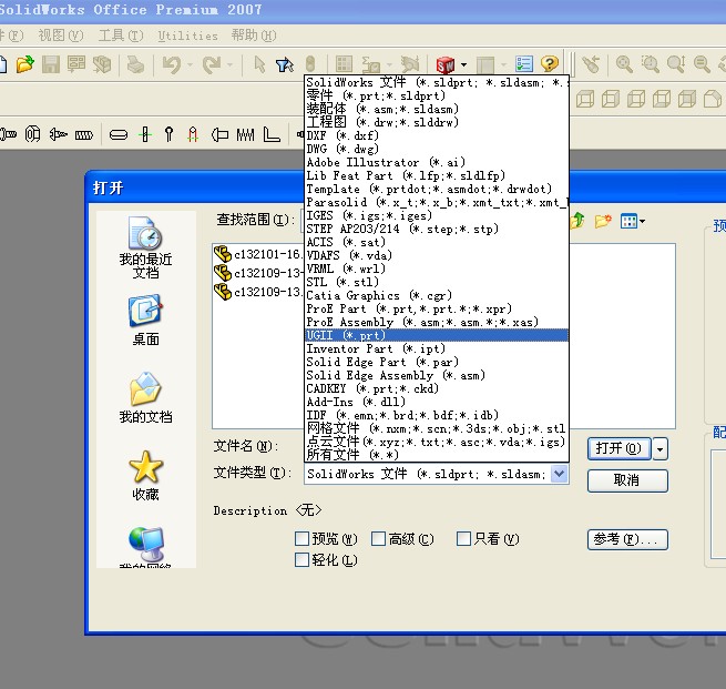

发表于 2007-10-31 09:43:07 | 显示全部楼层 来自: 中国山东青岛
如下图,可以直接打开。, v! X4 S3 m0 T+ x; X# r' c  K3 Y$ \  q
