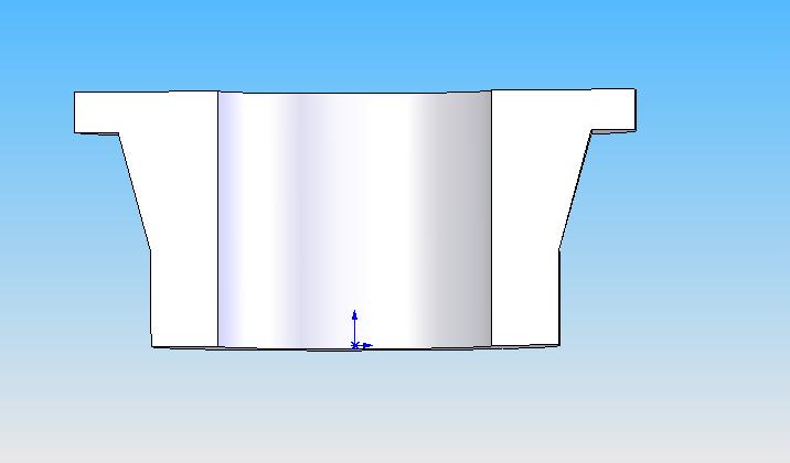

这种铸钢压力件怎么浇注好3 W$ w3 u9 x7 I' H

不知道你的高度有多高?如果高度 不是太高的话,还是立浇比较好,加补贴。高度太高的话,立浇怕不安全。

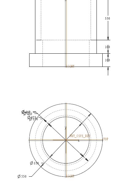

铸件高600mm,外径460mm,内径370mm,法兰外径550mm,法兰厚100,底部厚70mm,为ZG35.我想请教冒口是放一圈好,还是怎么放好?8 W1 H! x4 E/ i+ O9 ^+ b. k

放一圈当然好,但是出品率会底,考虑用腰型冒口,最好底铸,法兰在上,阶梯浇口的必要性不大,因为你的臂厚有45,而且会影响凝固顺序,但是一定要仔细算一下冒口尺寸,要够高,最好模拟一下,这种东西往往会补缩不足

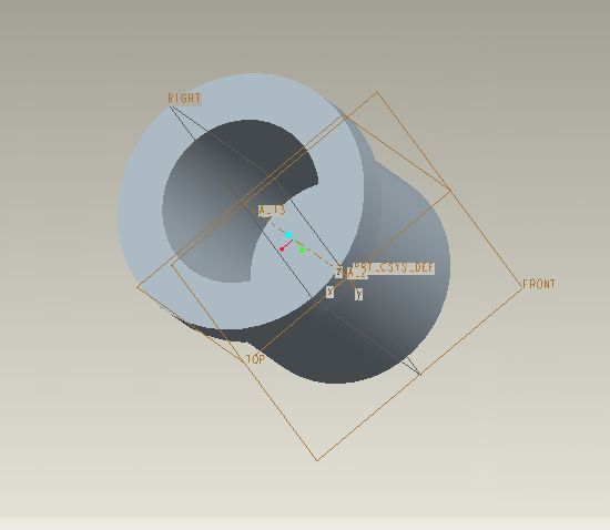

这个铸件法兰朝上时,铸件底部好象有缩松,请教应该怎样处理
发表于 2007-10-28 18:08:19 | 显示全部楼层 来自: 中国辽宁沈阳
底部是在内浇口的位置吧,那说明你的浇口尺寸有问题,增大浇口面积比例,提高直角口高度,如果你是学铸造的,搞定应该没问题

法兰处分型,刮板造型,用腰形冒口TYA90或TYMM90冒口,园周方向每隔270mm放一个冒口(大约3个就可以了,具体要算一下),高度方向从底面130起放一周补贴,上口补贴+10,浇注系统采用阶梯.我保证绝不会有缩松存在,出品率要在67%以上(补贴算毛坯重量). mm.jpg " Y# M# q5 b) W9 g$ T7 A+ I  a

解释一下,此铸件只有内径350(高200)处加工,其余为25

从下面50左右加补贴至330,补贴上口比下面大约6~8个即可(要查表计算),这种结构如处理不好就出现缩松,打压是打不住的.
