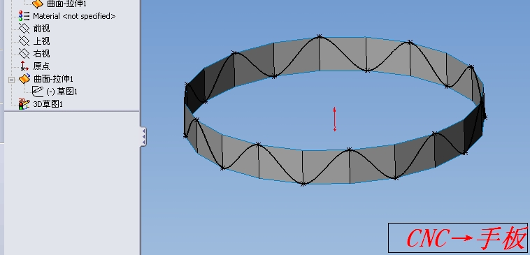

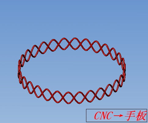

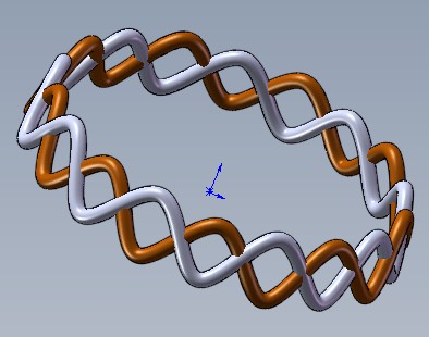

简单快捷的波浪线做法

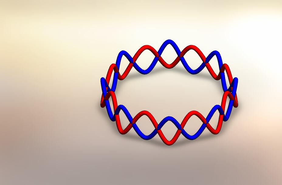

发表于 2007-10-21 15:32:44 | 显示全部楼层 来自: 中国江苏常州
我做一个./ u; q8 Q/ A, L+ ]9 G1 J9 ^; ]

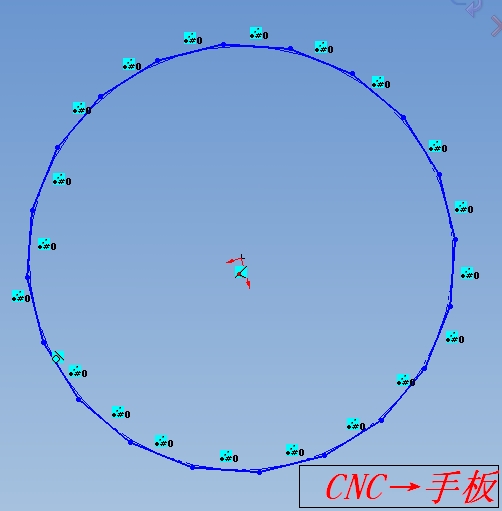

 楼主| 发表于 2007-10-21 17:10:05 | 显示全部楼层 来自: 中国广东东莞

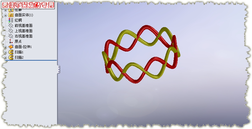

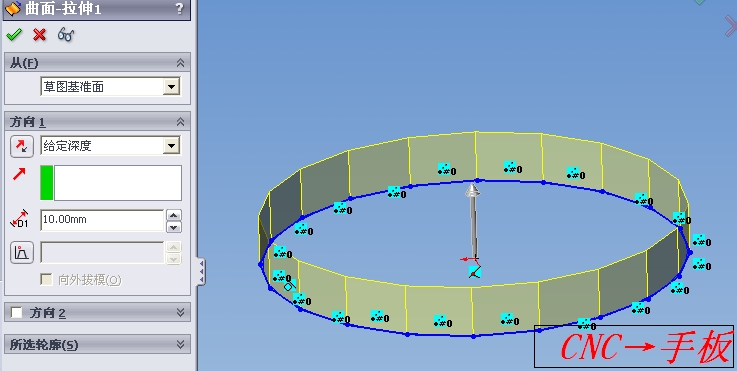

大家说说你们的波浪线是怎么画的呢?
画正多边形
画正多边形
拉伸曲面
拉伸曲面
进入3D草图,抓顶点连线
进入3D草图,抓顶点连线
完成的波浪线
完成的波浪线

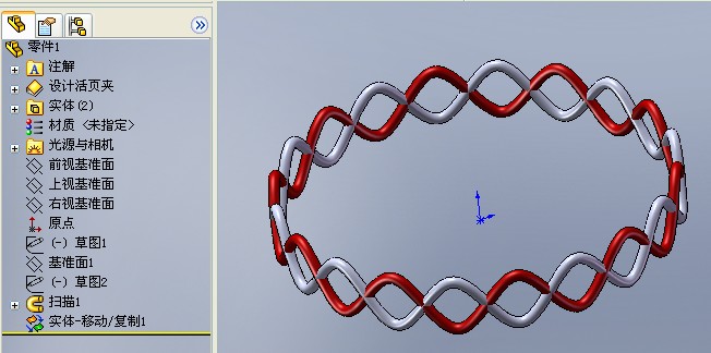

发表于 2007-10-21 18:29:39 | 显示全部楼层 来自: 中国广西梧州
画好了这个波浪线5 s6 M  t. f' P& B; }; t" U
但是放样却遇到了难题,,,,
. d* J' v. G9 t6 k% F' F请教了
3 @# C* m& ~$ e& q+ d0 j
' r: [8 }+ Z7 T) o1 V终于弄明白了,,,
+ y; |1 }- Z' t+ @& i, X* q& c0 _
3 R) G4 W/ J* K$ v1 ][ 本帖最后由 陆小凤 于 2007-10-21 19:03 编辑 ]

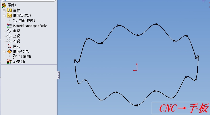

发表于 2007-10-28 08:58:16 | 显示全部楼层 来自: 中国广西梧州
原帖由 yxj7253486 于 2007-10-28 08:48 发表 http://www.3dportal.cn/discuz/images/common/back.gif' G! f6 _$ E' a' P
曲面波浪线画法:1、先固定波浪线的上下波谷的点(建议:最好对称点,要不很难看的)# S' h# g6 e7 U4 V8 X
                2、在曲线里选取经过X、Y、Z的曲线。9 t+ {, w; X6 r+ N  `
                3、接下来自己琢磨!他们那是圆的不过有一个圆扫描而已
6 l: c' _0 ?0 B, O4 `: F* R7 l
& e$ c# x0 z+ l: K& i& H# o# `# w
不知道还有更加容易的方法么?
