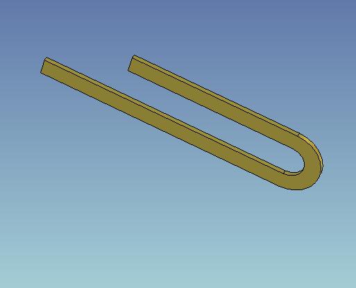

我想用实体设计来折弯这根2.5X5扁铜线,不知道用什么命令能折弯它?
/ x" z9 S8 i' a% S/ b- {- H旁边我用扫描命令做的,特此请教大师。7 Q, o7 L+ e1 z0 J3 U. B

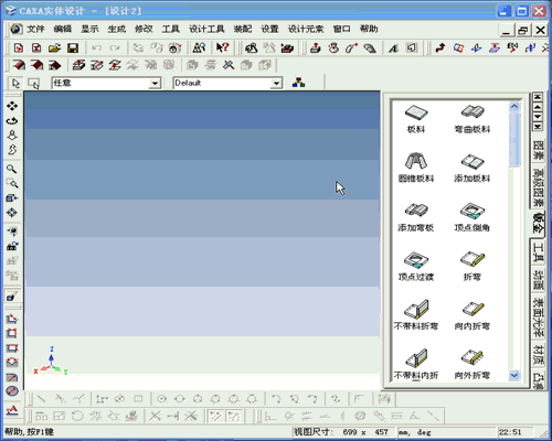

发表于 2007-10-21 22:50:53 | 显示全部楼层 来自: 中国江西南昌
采用钣金设计可做到,设计前先选择好钣料
小贾师傅CAXA + 2 应助

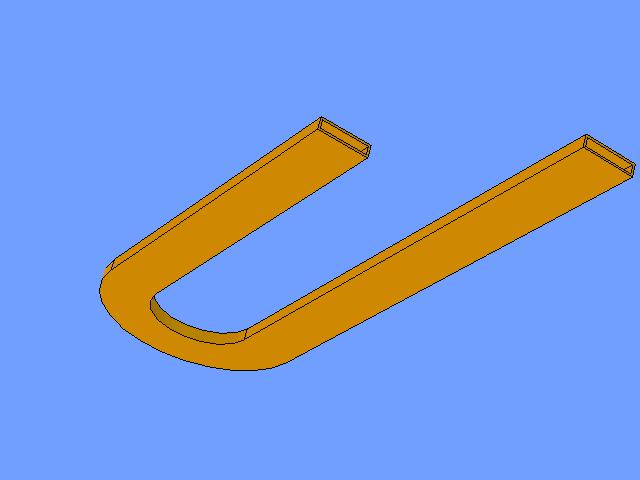

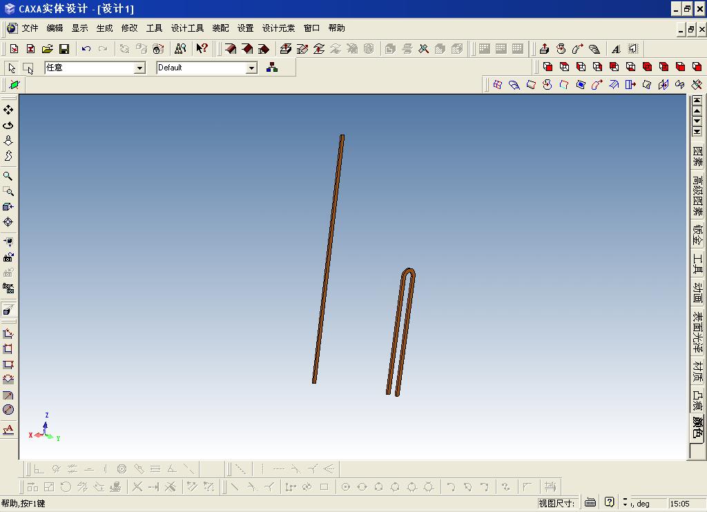

发表于 2007-10-21 23:01:39 | 显示全部楼层 来自: 中国湖北十堰
原帖由 yuiop3600 于 2007-10-21 15:14 发表 http://www.3dportal.cn/discuz/images/common/back.gif) v0 Y" l. C0 e  G( R8 y
我想用实体设计来折弯这根2.5X5扁铜线,不知道用什么命令能折弯它?5 E6 Z* a8 Q/ `' B
旁边我用扫描命令做的,特此请教大师。
9 `7 b# v5 B( V4 y我是这样做的
小贾师傅CAXA + 3 应助

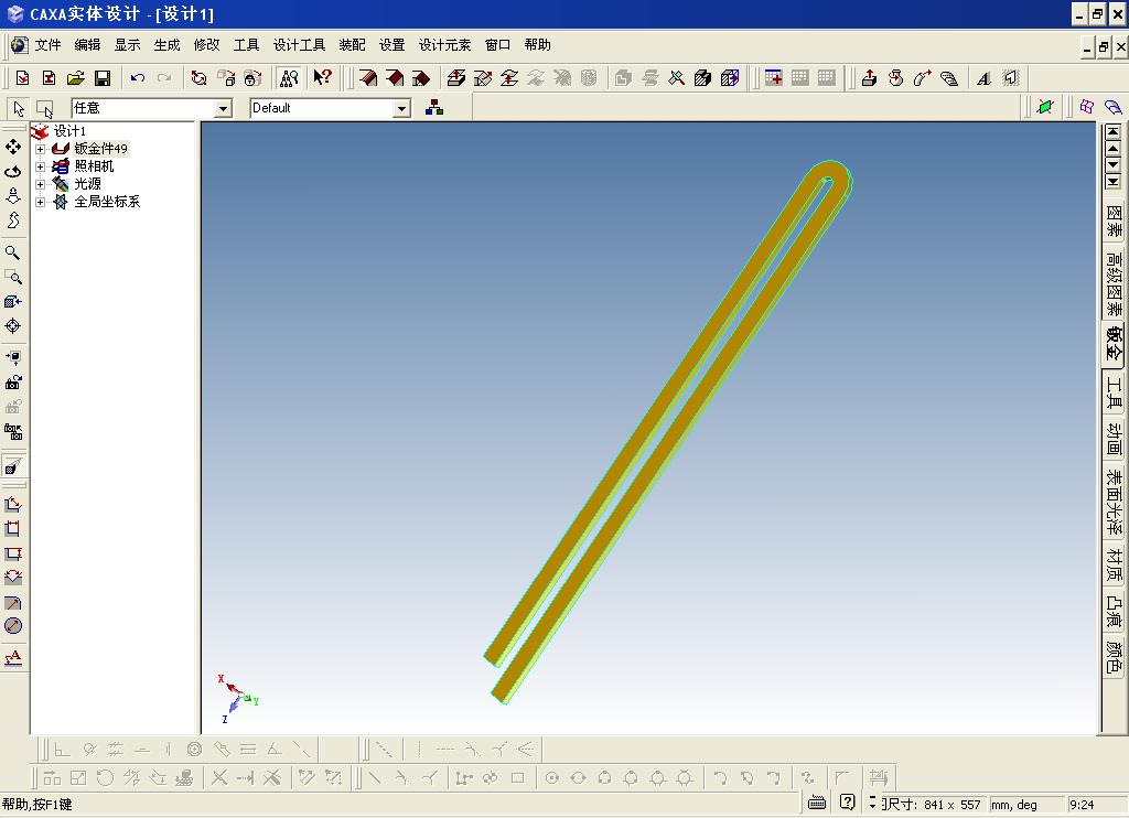

发表于 2007-10-22 09:09:59 | 显示全部楼层 来自: 中国浙江金华
用“扫描特征”绘出U型导线,再按步骤绘出端面,就完成了。 963.pdf (29.86 KB, 下载次数: 13)

首先谢谢老师指教,我的题目可能没有叙述清楚,折弯方向在窄边折弯,详看我在SW作的图:

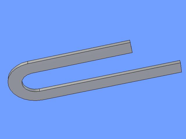

发表于 2007-11-9 08:25:12 | 显示全部楼层 来自: 中国广东佛山
原帖由 yuiop3600 于 2007-10-25 15:31 发表 http://www.3dportal.cn/discuz/images/common/back.gif
& J. f$ q' ^; F! l2 E8 p9 b$ @7 V6 e" K, V
& z. k4 J1 N! u& G- }  d0 t& O
折弯方向在窄边折弯?这个容易!
; T9 Z* r* [! W* g* O" p; w( u1 q只要按照三楼的做法,用钣金就行啦:转换一下思路,将板料的厚度设为5mm,板料的宽度调整为你所说的“窄边”2.5mm,问题就就解决了吗?
 楼主| 发表于 2007-11-11 09:38:50 | 显示全部楼层 来自: 中国湖北襄阳
原帖由 小贾师傅CAXA 于 2007-11-9 08:25 发表 http://www.3dportal.cn/discuz/images/common/back.gif
$ G9 {" u0 |$ C" R( M6 d2 |* d
& k3 L7 v! {" W( p& N3 `2 Z折弯方向在窄边折弯?这个容易!
/ Z/ i3 O9 e1 P! {. d5 @只要按照三楼的做法,用钣金就行啦:转换一下思路,将板料的厚度设为5mm,板料的宽度调整为你所说的“窄边”2.5mm,问题就就解决了吗?
: ?7 P$ I) J# ?4 X% g/ ?9 Y/ W
老师您真神人也,我等思路愚钝,这也难怪我这一辈子没有成果,太机械了,不会学习 。衷心感谢老师!按老师方法我完成了。对我来说,做到这一步,只是万里长征走完第一步,接下来按生产流水线工艺流程,要U型头部先整成R形---再相对于电枢中心(R31.5)左右各扭41.3度,扭形部分高度25,下面是直线了,然后插入电枢再按换向器开口角度再扭形........不知道老师是否再能帮我?6 ~* Y/ f5 E4 q% D% M) d6 m8 s
