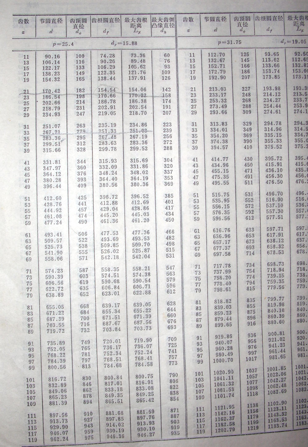

我想要找16A-42z以上的大链轮,请帮帮忙!谢谢!
发表于 2007-10-21 16:45:59 | 显示全部楼层 来自: 中国山东济南
不知帮忙什么呢,要图纸还是加工单位!还是怎么设计!请楼主说清楚好解答!
 楼主| 发表于 2007-10-21 16:51:57 | 显示全部楼层 来自: 中国江苏泰州
怎么设计,当然有图纸也行
怎么设计,当然有图纸也行
发表于 2007-10-21 17:01:45 | 显示全部楼层 来自: 中国山东济南
16A为节距=25.4,滚子直径15.88,看我给你的图你从里面选择就好了,不用计算了!呵呵!

设计套筒滚子链轮,基础条件是已知链轮节距、齿数、配用链滚子直径。需根据设计手册列出的公式算出节圆直径、齿顶圆直径、齿根圆直径。还需算出分度圆节距、齿勾槽半径、齿沟半角、齿沟圆心到工作段圆心的距离、工作段圆弧中心座标、工作段圆弧半径、工作段圆弧中心角、工作段圆弧的弦长、齿形半角、齿形圆弧半径、工作段直线部分长度。再确定轮毂尺寸,及链轮厚度,就可画出加工图。标注参数:链轮节距、齿数、配用链滚子直径及节圆直径。一张大链轮的加工图就成功了。
