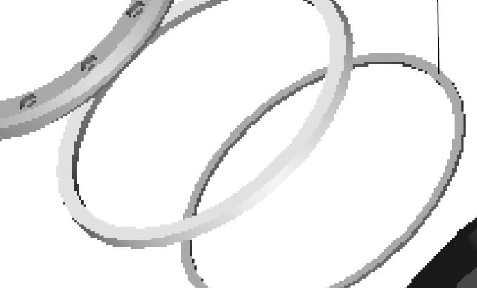

小弟遇到一麻烦,想把工程图转换成PDF格式,或者是JPEG格式,然后好出图,但是转化成PDF格式过后放大到200%,图像就成锯齿状,要是换成JPEG格式的就更不行了!请大家帮帮小弟想个好办法,让SOLIDWORKS的工程图转换成PDF格式,放大到200%或者是300%后图形不回成锯齿状!谢谢大家了!
 楼主| 发表于 2007-10-22 10:10:58 | 显示全部楼层 来自: 中国四川成都
上面发的图片,是放大到300%后的,图形本来是圆的,就成了锯齿状的,请大家帮帮忙,如何转换后不会成锯齿状的

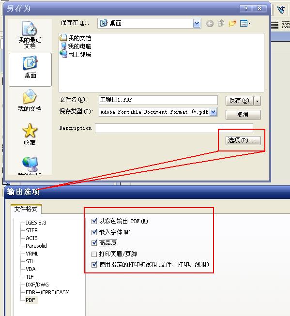

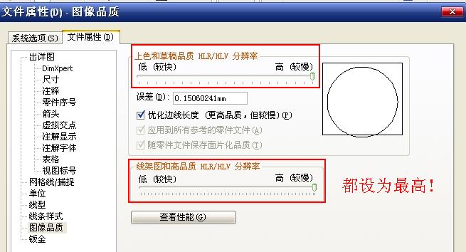

一张图要放这么大做啥呢?9 a3 f, @0 B& g0 C, r4 f
1. 你可以试下在工具----选项----文件属性----图像品质,里优化一下.

4 e# C4 p  }1 v- u$ K# l: h6 G2. 在另存PDF里的选项里再优化下.0 S9 p' _) ^! v/ |+ u

2 ?% n' q0 O7 a' p! k3.还达不到效果 ?那只好换张好的显卡啦

转化成CAD不行啊,转化后全部是线形!我之所以放大那么大的倍数,就是用来做一张两米长的图,以方便看,转化成其他图片格式也可以,关键就是放大到那么大的倍数后要清晰,绝不能一锯齿状!
