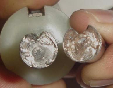

[讨论] 轴断裂原因分析
发表于 2007-10-22 10:26:50 | 显示全部楼层 |阅读模式 来自: 中国江苏苏州
材料:15#钢,表面热处理:HV600+100HV10  EHT 500HV 0.3+0.2
" S5 y- \3 k. o3 w) Z7 U, N在轴上有槽,在槽处断裂,操作次数30次,受扭距作用

1 运行三十次就断裂了,感觉是该轴的扭转强度不够,需增大受扭转的截面。8 r: A: }9 a/ L+ j0 M1 H/ t' N
2 轴上的槽,有应力集中现象存在,应改进结构减小应力集中。

谢谢楼上,从断面看,大致是什么断裂呢?
 楼主| 发表于 2007-10-22 13:03:39 | 显示全部楼层 来自: 中国江苏苏州
30次有可能疲劳断裂吗?

看金相分析一下,是不是材料问题

同意2楼的观点,主要原因为强度不够,次要原因为应力集中,建议更改槽的截面或把槽抛光一下,降低表面粗糙度!

我认为设计有问题,此轴不胜任其工作环境!

操作30次断裂了,应该改材料和轴的结构,用45钢做的轴的材料多好。

从断裂面看,很像脆性断裂,但是15钢又不具备这样的脆性。有可能是表面淬硬时有裂纹,加上应力集中,超负荷所致。可改变材料,如改为45或40Cr,加大轴截面,改进槽的结构来解决。
