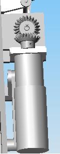

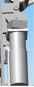

我重装了系统以后就出下了这个问题,以前没有这个问题。
) o! n: z5 E& ~# y旋转装配体,锥齿轮就成了一块正方形。就变成左图那样,本来应该是右图那样。

发表于 2007-10-22 11:01:10 | 显示全部楼层 来自: 中国浙江杭州
是不是显卡没装上或没装好驱动呢?
 楼主| 发表于 2007-10-22 11:20:03 | 显示全部楼层 来自: 中国江苏南京
显卡正常! x: A9 [6 G+ Q0 R4 F9 V6 ]$ e4 X
驱动也装了
' J2 {# W: r" Q& q3 ?打游戏的话也正常- \6 C: S' a, a& x0 ?
( {9 V/ o7 |. Q) F( k0 F6 ]
是不是solidworks选项里可以改?
发表于 2007-10-22 11:27:41 | 显示全部楼层 来自: 中国浙江杭州
原帖由 tianfuxiang 于 2007-10-22 11:20 发表 http://www.3dportal.cn/discuz/images/common/back.gif* m, m2 x" @6 n
显卡正常
3 [5 ^0 F% r; t1 C3 I! L8 e5 Q6 Z; D驱动也装了
  q/ u) x  H' W- l3 y- {$ i) L, I9 T打游戏的话也正常, Q4 ?& c1 q0 K- l; Z5 x
+ t' S/ Z& k  y+ Y; v: {* @是不是solidworks选项里可以改?
5 T6 W0 E- _2 r$ J$ S
6 H7 m- X+ _0 Y% B3 j5 M7 L4 B你装配体里的零件数量多不?
6 Y* ^, R: i6 P* U是转动装配体时,有些零件显示成了方块,过后又恢复正常显示?
发表于 2007-10-22 11:41:48 | 显示全部楼层 来自: 中国河北张家口
主要原因是你的装配体零件数较多,但机子配置又较低,在旋转或移动装配体时便会出现此现象,solid中无法改变,不过没关系,过后一刷新又恢复正常了,不光solid中有这种现象,其它三维软件都有

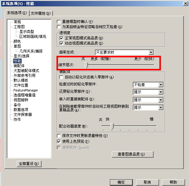

发表于 2007-10-22 12:26:16 | 显示全部楼层 来自: 中国江苏常州
这是保证你的电脑不会死机的一个SW设置,如果你不怕转动较慢,你完全可以自己设置!就在“选项”——“性能”里设置。如图:
 楼主| 发表于 2007-10-22 15:19:11 | 显示全部楼层 来自: 中国江苏南京
回复 7# 的帖子
按8楼的调整了一下,果然就好了!- Y, f" @& A! {* t& B% R
