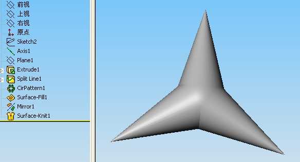

请教一下这个图形怎么画
发表于 2007-10-22 12:07:14 | 显示全部楼层 来自: 中国浙江杭州
上传sw2005新做的文件给你参照下. 0 _+ q: H; t. L/ \- J6 O/ C! d
Part1.rar (13.09 KB, 下载次数: 39)

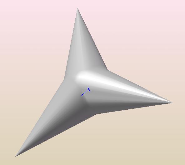

发表于 2007-10-22 12:17:16 | 显示全部楼层 来自: 中国江苏常州
三个相同的圆锥相交(可用阵列),再倒圆角就可以了啊!

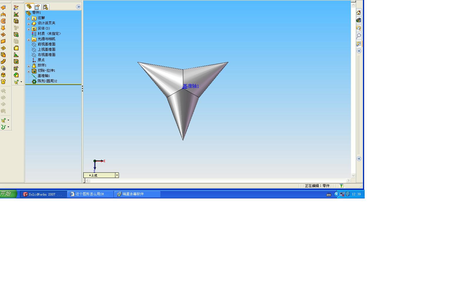

发表于 2007-10-22 12:49:02 | 显示全部楼层 来自: 中国江苏淮安
用阵列做了一个,大伙看看.
