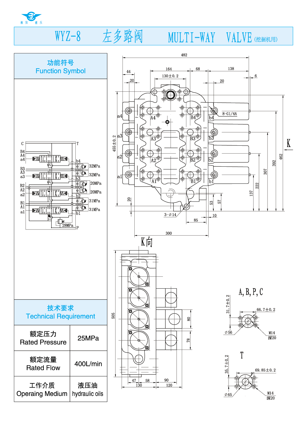

谁见过这种多路阀,用于轮式挖掘机,国产有吗,谢谢

发表于 2007-10-22 13:18:36 | 显示全部楼层 来自: 中国四川成都
贵阳枫阳液压有类似的DLY系列整体式多路液控换向阀,通径分别为16、22和32。你要提供所需的中位和二次阀机能要求。
6 e6 B" H6 ]9 A. f具体数据可以查看《液压元件产品样本》中的有关内容。http://www.3dportal.cn/discuz/vi ... A%C6%B7%D1%F9%B1%BE

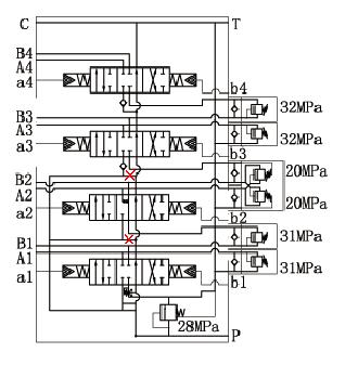

谢谢大家,四楼说的贵阳枫阳液压确实有和这比较接近的阀,我将其原理图贴出来,大家看看,压力油由p进,而将1,2联阀短路,请帮忙分析器工作原理。5 T2 E% o- `1 l7 U6 ~+ l* D. }3 T, ?

发表于 2007-10-23 10:56:26 | 显示全部楼层 来自: 中国四川成都
多路阀的P油道与第1、2、3阀组的P口相通,是并联油路,其作用是使这三组阀的控制对象能同时供油动作。第四组阀为串联油路,当阀3在中位时才能向阀4提供压力油。
 楼主| 发表于 2007-10-23 14:20:06 | 显示全部楼层 来自: 中国河南新乡
原帖由 cdxwg 于 2007-10-23 10:56 发表 http://www.3dportal.cn/discuz/images/common/back.gif
7 O, t& c& N& Q1 w. ?多路阀的P油道与第1、2、3阀组的P口相通,是并联油路,其作用是使这三组阀的控制对象能同时供油动作。第四组阀为串联油路,当阀3在中位时才能向阀4提供压力油。
6 E4 E) q3 b* A" n9 @, q
  如果第1阀动作,则其有负载,如果2、3阀不动作,阻力小,液压油会不会都通过2,3阀的通路直接回油箱呢?这样工作就会不正常,请分析,谢谢

发表于 2007-10-23 19:16:14 | 显示全部楼层 来自: 中国河南郑州
回复 8# 的帖子
从回路上看,是这种情况,我感觉1、2、3的并联回路的支线上是不是有可调的节流孔,用来实现特殊的工况,即想并联就把节流口打开,想串联就把节流口堵死
发表于 2007-10-23 21:54:54 | 显示全部楼层 来自: 中国四川成都
此图可能有误,正确的应是P油道的压力油经并联油道、单向阀接至第2、3联阀的P口,而未与其2、3联阀的C口相通(附图中打叉部位),这样,系统压力就可满足单个或几个动作的同时进行。否则会出现楼上几位所说的负载压力不能建立的情况。
 楼主| 发表于 2007-10-24 08:28:55 | 显示全部楼层 来自: 中国河南新乡
原帖由 cdxwg 于 2007-10-23 21:54 发表 http://www.3dportal.cn/discuz/images/common/back.gif1 }( m1 u+ @7 v# c4 @8 X9 w. q5 a$ X/ c
此图可能有误,正确的应是P油道的压力油经并联油道、单向阀接至第2、3联阀的P口,而未与其2、3联阀的C口相通(附图中打叉部位),这样,系统压力就可满足单个或几个动作的同时进行。否则会出现楼上几位所说的负载压力 ...
0 z* N8 k+ {' X. K- P9 ^
4 T4 f2 N4 v& l" j现在分析一下阀3的动作,其一旦动作,并联油道的油是不是仍然会和c口相通,这样的话问题仍然存在,谢谢/ S/ d, w3 a3 @6 N8 `, g- c

发表于 2007-10-24 09:21:22 | 显示全部楼层 来自: 中国四川成都
不会的,因阀3一旦动作,其阀芯已不在中位,将C口给封闭了。
 楼主| 发表于 2007-10-27 16:09:43 | 显示全部楼层 来自: 中国河南新乡
有道理,我明白了,谢谢了
