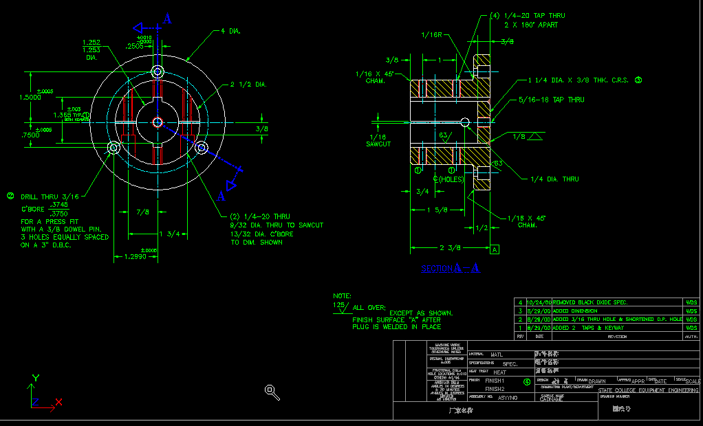

哪位大哥大姐有美国机械图纸,给小弟参考一下。我只是想参考一下,将公司的图纸转成美国的图纸。1 |' x* _' _# X5 M4 {
急用!!!!!!!
$ |+ r" v! Y* X, N最好是零件图,不要太简单了。5 u7 e+ x  Q# \. L0 A& }- w
: d' A+ q1 N& M- z3 f可以发到我的邮箱:bosimao1883@1883.com,一定保密,可以删掉关键的尺寸。
发表于 2007-10-22 19:18:22 | 显示全部楼层 来自: 中国河南安阳
我安装过美国的整条的生产线,有整套的设备图纸,由于保密原因,我将标题栏中的部分信息删除,给你一张零件图纸,你看看。不知道对你是否有帮助。他们使用的是第三角视图。! Q" ~6 v0 v' g3 n' j2 z5 j
5 a1 d& M2 ]: d8 B, g. |/ L4 S& p2 ~

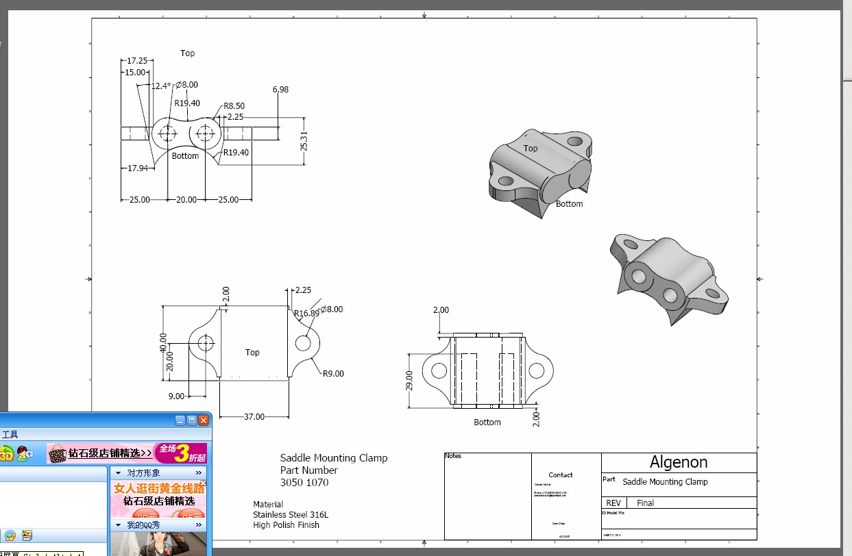

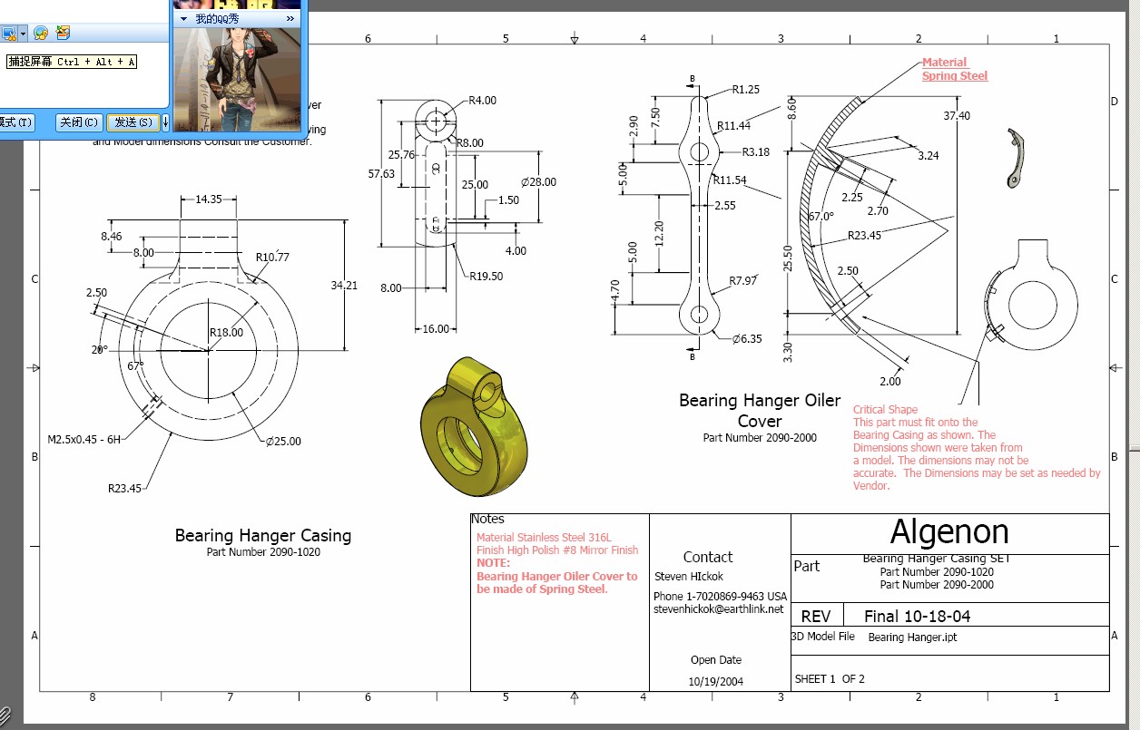

发表于 2007-10-26 17:43:46 | 显示全部楼层 来自: 中国山东济南
给你两张,只供参考:, C* w: e. j3 g7 e# t
. x- C5 M$ T! P; M- x! a1 j& Y
{955AB7DD-753F-4260-8BF4-9C85E784C2CA}0.jpg . q1 G% B8 o8 a4 v0 g
" \7 B' }5 ^$ E. c9 Y& ]* H
