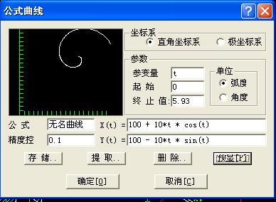

caxa绘制阿基米德螺旋线,非插件。用得上的顶一下

这个是电子图板还是实体设计画的?5 x, G4 V( }, V3 H8 p5 P4 D6 y

电子图版里的“公式曲线”,谢谢!
