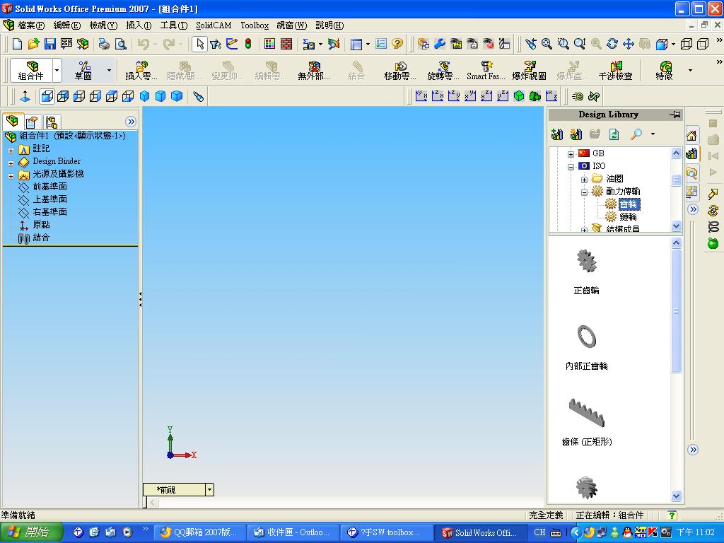

我在使用TOOlbox的时候为什么不能倒出单个的零件,每次要倒出一个零件的时候总先得倒出一批零件,然后才能在这一批零件里打开一个你想要的零件。。就不能像天河一样,直接插入一个零件的吗。而且标准件库也很不齐全。麻烦大家指导我一下,(帮助里的东东有点搞不零清)

怎么拖啊。。。能贴一下图吗。。郁闷,是不是装了TOOLBOX还要装别的什么插件啊

只要打開 Design Library 選好要加入的零件按住滑鼠右鍵不放,直接拉到工作區中放開即可,當然不要忘記設定參數,希望你能成功!!
1. toolbox 位置
1. toolbox 位置
 楼主| 发表于 2007-10-23 07:55:36 | 显示全部楼层 来自: 中国浙江温州
啊,好像可以了,,谢谢,非常感觉,太崇拜你了。。。。
