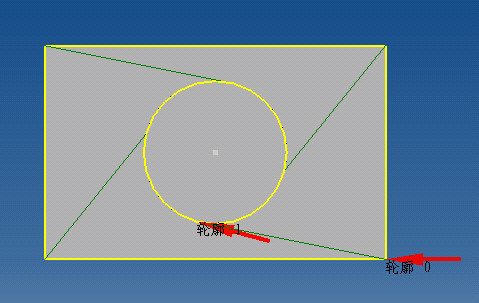

基准面上的圆和两交叉直线需要什么样的几何约束,怎样约束,边界约束里的指定顶点切矢是什么意思
发表于 2007-10-22 13:34:13 | 显示全部楼层 来自: 中国北京
圆和两交叉直线直线之间不存在约束,画直线主要是为了将圆按大小分割开了,方便后续的放样操作。( v/ `$ ^/ h5 a4 v, s& M1 M
楼主可以先试试不将圆分割,直接放样,会发现对于圆的选取点会无法控制,而当圆上已有四个点后,那么系统会自动的将这四点和矩形的四个端点相连。同时会有四条细绿线连接各个端点,下图为未作分割的效果:) i5 t  o- R0 S$ m- L
