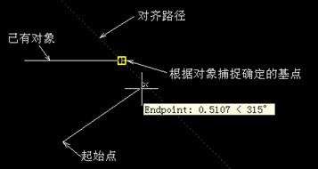

6 Z0 ?8 c6 X0 u3 V二、对象捕捉追踪(Object Snap Tracking
  j; \; q9 q: @! M. x6 {! [AutoCAD中还提供了“对象捕捉追踪”功能,该功能可以看作是“对象捕捉”和“极轴追踪”功能的联合应用。即用户先根据“对象捕捉”功能确定对象的某一特征点(只需将光标在该点上停留片刻,当自动捕捉标记中出现黄色的“+”标记即可),然后以该点为基准点进行追踪,来得到准确的目标点。3 V* m2 n* `; V7 O7 i' m$ O
1.png & F0 q# E: R2 g7 P! c8 H7 @/ m
对象捕捉追踪功能有两种形式,在“Drafting Settings(草图设置)”对话框的“Polar Tracking(极轴追踪)”选项卡中,包含有“Object Snap Tracking Settings(对象捕捉追踪设置)”栏,其中提供两种选择:2 k0 q2 u- g0 {( U$ _  X  e- e/ G% z
(1)Track orthogonally only(仅正交追踪):只显示通过基点的水平和垂直方向上的追踪路径。
( g7 u- w4 P! i9 e(2)Track using all polar angle settings(用所有极轴角设置追踪):将极轴追踪设置应用到对象捕捉追踪,即使用增量角、附加角等方向显示追踪路径。2 t2 O2 f4 G& f: b

注意  对象捕捉追踪应与对象捕捉配合使用。使用对象捕捉追踪时必须打开一个或多个对象捕捉,同时启用对象捕捉。但极轴追踪的状态不影响对象捕捉追踪的使用,即使极轴追踪处于关闭状态,用户仍可在对象捕捉追踪中使用极轴角进行追踪。' _) w/ R$ g* E4 R; l% H# ]
