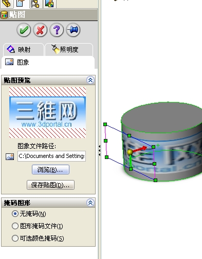

发表于 2007-10-24 14:56:41 | 显示全部楼层 来自: 中国浙江杭州
原帖由 gtg001 于 2007-10-24 14:23 发表 http://www.3dportal.cn/discuz/images/common/back.gif
! [8 |. f' w* v, I谢谢!能不能给个图示?
! J# z' g3 J2 Z4 E' S8 x8 I, y在草图状态下插入图片:工具----草图绘制工具----草图图画$ G4 d- x3 A: Z6 S! f) g0 \
在零件表面贴图:打开工具----插件----PhotoWorks,
7 N7 M$ K2 {7 |- z5 k- e% b然后PhotoWorks----贴图
1 t8 L8 Z2 l7 D1 F8 g/ R4 h 1.JPG

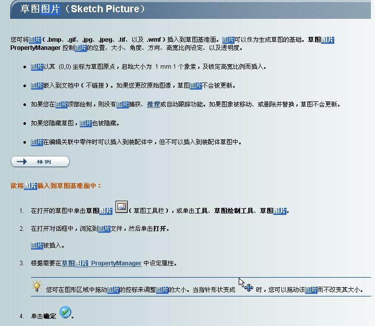

在草图绘制的时候,选择工具——》草图绘制工具——》草图图片,然后选择你所需要的图片就可以了!! |" N0 |7 a$ p  R$ B/ k: b
不过,这样只可以缩放图片,而不能处理图片还是有点不太方便的!最好还是能像楼上说的,用PHOTOWORAKS!
