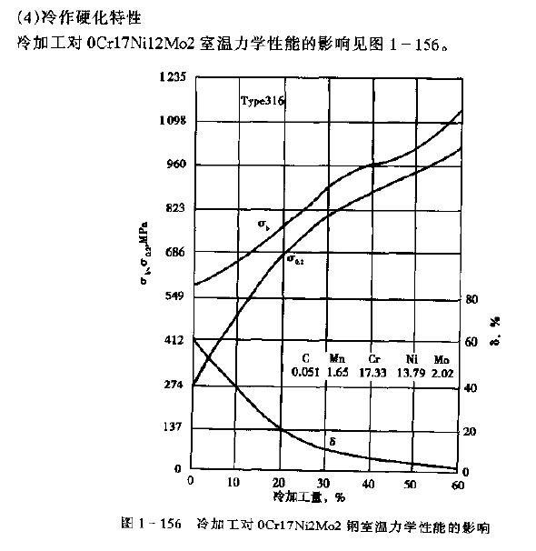

今天做了1批AISI316L的不锈钢管Φ26×4.1;压扁后全部开裂,之前做过拉升试验和硬度,抗拉强度为760左右,硬度在76-77之间,机械性能应该很好才对;为什么会开裂呢 ?请各位帮我 找下原因;谢谢1!8 x! M- u% n$ x, j; r8 x
7 L0 u, v$ a6 j5 C  ^) G% F0 V. G& p- x. x
' y; ?% G+ r, O' W2 \压扁情况是:完全压扁;即 H≈2t2 i- V  I) ?; r* R$ U6 H" r

从抗拉强度和硬度上看很正常,看不出来什么问题。 LZ应该知道奥氏体不锈钢的耐断裂性能是极高的,Jc值变化幅度较大。 LZ应该用的是冷加工,冷加工相应产生的冷作硬化非常明显,这一点应该注意到。

估计是你的冷作硬化引起塑性降低,造成的开裂.

先应该热处理降低硬度的。
