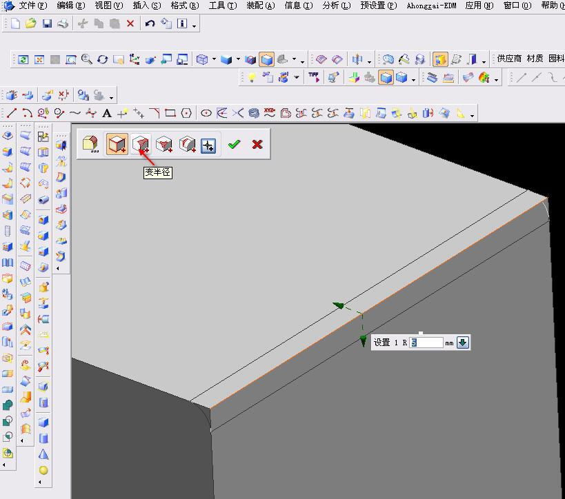

+ B3 l; n5 }" m7 p  L: Z; p1 G  A生成方法,选要导圆的边,指定两个端点的不同的圆角即可,也可指定该线段中间的圆角,每个3D软件都有这个功能的!
发表于 2007-10-29 11:09:52 | 显示全部楼层 来自: 中国福建厦门
UG倒R角功能里面有边半径的功能啊
342539436 + 2 应助
