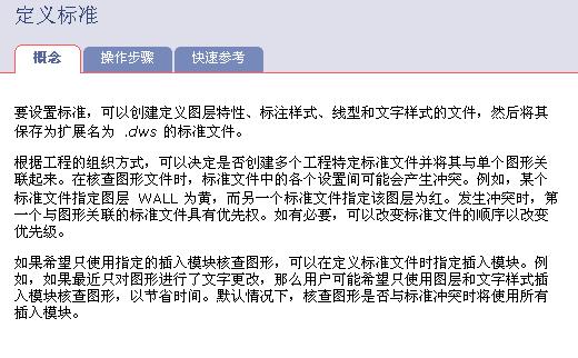

8 L3 t1 _6 j4 P+ Q" u9 Y. j$ ^不仅是07中有.dws文件哦!
/ m) C, o1 p7 T, t9 x这是AutoCAD的标准文件。作用还不小哦!4 \  J8 ]5 P$ ~" P' l
: v8 E7 c9 p* t% u* E3 Q, N
简单地说你可以自己定义作图环境保存为后缀为dws的标准文件,今后遇到不是你这种标准的可以用你的这个标准去核查。+ k' ^1 P# q" F  ^
& W8 a$ d0 D: n# V7 W% }
按看帮助吧:
