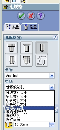

我想问下大家,SW里有管螺纹的标准吗?好像里面只有锥形的管螺纹,有没有非密封的管螺纹标准?就是说没有锥度的。谢谢大家。

有的,你所选的标准为:Ansi Inch,这样就看到你想要的(直)管螺纹了1 w$ n( X3 B3 V( ~- i8 a

好好好!!!
