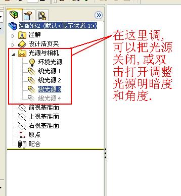

发表于 2007-10-23 09:34:13 | 显示全部楼层 来自: 中国浙江杭州
1.JPG 试下调整装配体里的光源:
