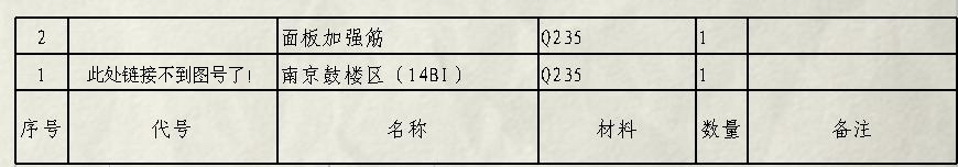

以前用2007,材料明细表属性里有列属性和行属性来进行选择。现在装了2008,材料明细表属性里没了!SW  a5 X# i9 n' l( h8 H  D6 k0 D( s

 楼主| 发表于 2007-10-22 13:31:55 | 显示全部楼层 来自: 中国浙江杭州
就是这里!

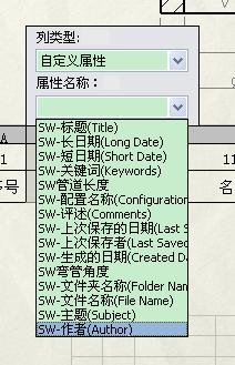

发表于 2007-10-23 17:38:19 | 显示全部楼层 来自: 中国四川资阳
双击需要更改属性的列

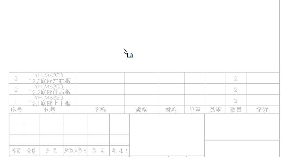

发表于 2007-10-24 12:51:55 | 显示全部楼层 来自: 中国湖北武汉
请问楼上的 总重的列总和怎样来实现 谢谢
发表于 2007-10-24 14:18:57 | 显示全部楼层 来自: 中国四川资阳
如果你已经设置好标题栏,在标题栏中就会有装配体的总重量
发表于 2007-10-26 08:35:22 | 显示全部楼层 来自: 中国湖北武汉
主任你好,我是说手动生成。07有的那个功能,还有标题栏自动生成总重,没有各件相加准确,希望赐教。谢谢

发表于 2008-6-5 22:20:02 | 显示全部楼层 来自: 中国上海
请问下,我双击进入后,属性名称里面怎么只有两个选项,一个弯管角度,一个弯管长度??、

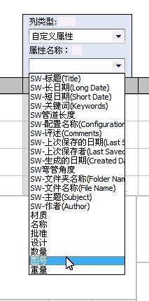

发表于 2008-12-1 09:18:55 | 显示全部楼层 来自: 中国浙江台州
好啊看懂了有grf谢谢了
发表于 2008-12-1 09:35:32 | 显示全部楼层 来自: 中国浙江台州
不对啊          你的自定义属性里怎么会有材质 名称 批准 设计 数量 图号 重量 1.jpg & [! J0 D* e9 o
