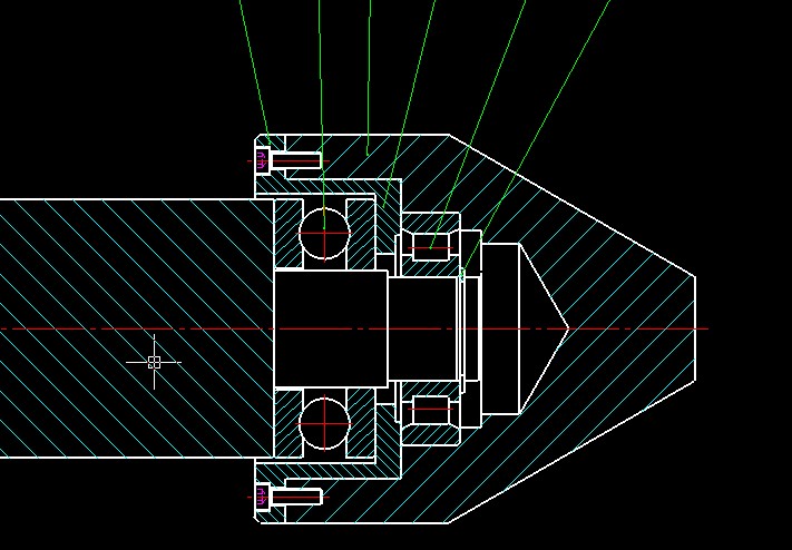

[已解决] 这个机械设计是否合理,有何改进的地方?
发表于 2007-10-23 10:06:24 | 显示全部楼层 |阅读模式 来自: 中国北京
图上的右侧是安装一个工字轮,很重的,有500KG. i; w3 I) \' f" H
工字轮的锥面与图上的锥体锥面接触,# u1 Q' w  ?3 D6 e. B2 Z) W
受力为径向载荷,最后分解为轴向和径向
+ ]$ s( v! P* z9 X& R# u
8 _/ v" w8 E) c2 x* x[ 本帖最后由 wypan2004 于 2007-10-23 18:23 编辑 ]

1 轴承左边无密封装置,应将轴承套加长些,设个密封槽加毛毡圈。7 Y" w5 n  u7 @
2 这个滚头定位性不足,定位全靠前面的圆柱滚子轴承的外圈,定位长度太短了。, G) T, W% N2 n( i% X4 U' h
3 轴向定位就靠一个很小的轴用挡圈是否太单薄了。8 n* I1 A  Q1 J& ^
4 轴的纵断面按规定是不画剖面线的。

楼主应该把工字轮的图形一块画上,别人才会知道安装是否合理,各个部件的性能是否足够。

你的轴给我的感觉是能不能承受的住那个工字轮; k# |7 M3 q4 N( i- L) p/ v
500kg!!这么沉,好像你的轴才伸出一点点.% Y! \* v3 I7 A2 n
; j8 M: B/ d1 u我们的车轴一边支撑一个50kg的 制动鼓都要有大量的接触面积
zyxwq + 2 积极参与
发表于 2007-10-23 11:51:41 | 显示全部楼层 来自: 中国上海
推力轴承的紧圈和松圈好像反掉了。
# @' A9 u5 f) _' Q8 H( |如果是立式安装的话,这个轴头差不多,如果是卧式(按照图示位置),那基本上是不可行的。

右端定位轴承的那个左端面是不是尺寸不对呀》?' a" o$ ]2 s  k$ |+ {6 U
怎么都压到滚动体了!

这个结构好像不能正常工作吧:3 \0 c& m+ Y5 d7 M1 c3 a! F
1   分体的推力轴承装配困难( @3 p$ Q2 ?! g) p7 ~0 L& @6 q; T
2   滚柱轴承轴向无定位,内圈可以串动
! P9 ~- V* s; X/ n3   整个锥体组件可以被取下来(如果与锥体相连的轴套最小内孔尺寸大于滚柱轴承内圈外径的话)
1 y1 I- c  S' `! ~0 y# d  N4   推力轴承外圈无定位(如果不是夸大画法的话)
* q( j5 H; Q% L; T/ d( _0 G. W; S' h- d6 Z9 |' g
如果工作,很快就OVER了
zyxwq + 3 积极参与

500KG?
  k  a% @% r) M6 A轴头的设计不好
* h  c. y0 Q) V; ]. [轴向不好. z; r' `, b1 \6 ^- S
径向也不好
! O1 G/ g( v8 s( J' h- S9 @轴承无法润滑1 t3 ?& E: U" T! R0 `" t, ^9 e: e
左面的套与轴承接触面不合理+ U; g) g2 I/ q5 R& N& H
装配也乱

提出几个问题:
2 p# W3 ?8 u6 n, p1.轮子的工作面在什么地方?
1 l& {# d! i/ S+ Q% m! s- O2.负重500Kg的是轴向力还是径向力?如果是径向力那么径向轴承的轴径是否太细了?
# R3 ]; n; X- E" [6 a* }3.根据轴承图形好像轴向力比径向力大。如果不是两个轴承位置应该互调。
. ~( R2 a/ }1 b8 Y# N! [4.应该有密封、应该考虑润滑。1 l: I( t  v# g* [* s0 a
5.力点不确定不好分析,请给出受力面。
zyxwq + 5 积极交流

有图上看:  g/ r8 _* n/ p5 J8 R: C
1.装配是一个很麻烦的是,一大一小的轴承装配进轴,可以考虑为一样型号( }! D) J& P- R" |
2.需要考虑一下轴承的润滑和保养更换

这种结构如果是垂直工作还可以,强度方面,没有具体尺寸,没法验证。

总结并更正一些:0 Y4 F5 S7 L' t6 r2 q/ M
1、平面轴承松紧圈反了。3 D' G4 v5 K/ d, s# H: Q/ I. A
2、轴承润滑可以不考虑,因为装500KG的轮,转速应该很慢,低速轴承一般是用润滑脂润滑的。但要考虑密封。
# B* E, t- K3 o, Y+ _3、楼主没有标尺寸,不知道轴径刚度够不够?, \0 {# ?5 Y3 }
4、就算轴径刚度够,这个结构轴头也是很容易断的。
zyxwq + 2 积极参与

两个轴承的选取和安装是不是都有问题8 i8 i. [- ~: \; k" V0 A# [
1.推力轴承安装后能转吗?2.两轴承也不易拆卸3.中间那个轴承座也有问题,是怎么安装进去的,安装的时候如何定心?
% k% N; r  ^& `6 Q# {+ l另外,右边的那个锥形零件上的内螺纹孔是怎么加工的,感觉有问题,连锥形孔都没有
9 p6 |: I# B! k9 g; j个人意见,应该算算各分立,其最大的力是轴向的还是径向的,在选用轴承,感觉这个结构总是很别扭,另外轴段长度的设计是否合理都请设计者考虑,还有以上楼主说的,轴承的润滑和密封问题,如果速度过高,里面太热空气膨胀是不是该留孔用作排气用,等等。

个人觉得的问题是:
  @! q& {" O- T( B1,轴承套和锥体的安装有两个面接触,较难安装。
' C! P4 J) `- A2.,工字轮装上后,轴套悬空太多,整个刚度恐怕有问题。
