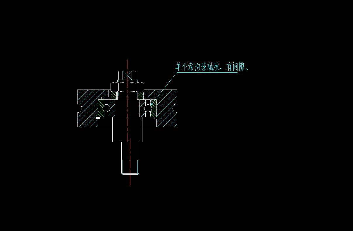

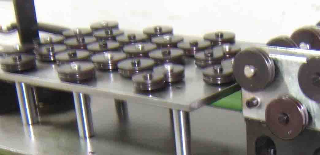

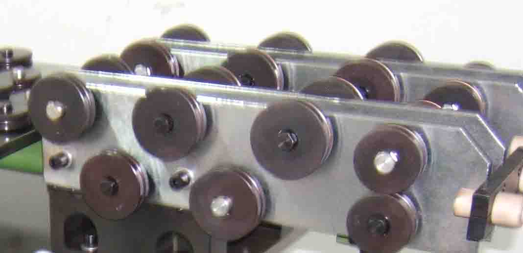

铜管直径在19以下,壁厚1.0左右,校直如图所示,现管子校不直,客户说是校直轮有间隙引起的,轴承是HRB的,确实有间隙的,这个间隙对校直管应该没有多在的关系吧,如果要改结构的话,事情就比较麻烦了,因为有500个轮子,请大家帮忙出出主意。- Q* `! G& K% g. ^

这是轴承结构图
这是轴承结构图

个人认为,校直轮校不直的原因有下列几种:
# ]7 k: P  X1 \. }& M1、轴承有间隙是一方面,但不是全部,可以放两列轴承进去抵消间隙会好些!但象楼主500多个校直轮修改太费劲了!
$ w9 H. ?( |4 |; y2、校直轮的牵引辊槽大小一定要一致,但是如果铜管直径有误差也会出现校不直的后果!
" h6 v* \) l6 D- @" Q5 A3、校直轮的转动速度一定要一致!
) ?0 t, N# Q7 e; I8 E1 `* @建议是不是前端再增加一个牵引拉力拉动铜管会稍好些!; C& N; i. ~. ?$ U( }7 W1 e. o

这种校直机用于把盘管变直管,但要求校直后有较高平直度有困难。如要求平直度较高,建议你采用正弦矫直机或者再买一台双曲线矫直机
