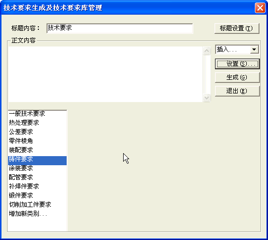

刚看到,为什么CAXA技术要求库怎么没有内容,以前正常的,过节期间重新装的系统,怎么就成这样了?9 y- w* a% Z4 t" U' G/ U
( E+ v. P- N/ O  Z右下区域无内容:

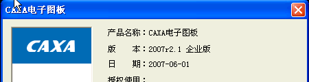

! U. D5 g4 }1 e' h版本:/ u! R4 H; E7 O6 Z4 s; h$ ]
4 Z9 z" Z4 h, P& v  ]) M% W/ o Snap2.gif ! m6 d" A3 v* l# d. w2 }2 a7 _" E

直接下载R2.1升级包
发表于 2007-10-23 16:00:44 | 显示全部楼层 来自: 中国福建泉州
2007版的兼容性差,还是用2005的为好
发表于 2007-10-23 18:04:32 | 显示全部楼层 来自: 中国河南新乡
从哪下载啊,从哪可以找到阿
 楼主| 发表于 2007-10-23 18:42:22 | 显示全部楼层 来自: 中国河南安阳
回复 4# 的帖子
我的现在就是R2.1版的。

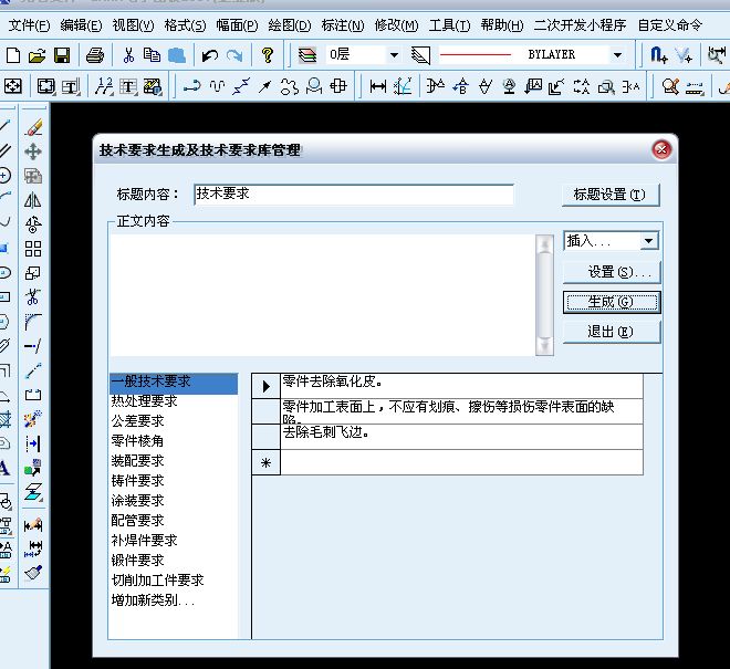

 楼主| 发表于 2007-10-25 01:36:11 | 显示全部楼层 来自: 中国河南安阳
回复 12# 的帖子
谢谢!
3 X  Z7 ]/ q4 @3 ~* k6 }3 j! z4 S5 r& q4 Y右键任务栏中的输入法图标--->设置--->高级--->将“将高级文字服务支持应用于所有程序”前的钩去掉。
  V4 D. x7 `3 |9 A. B+ e恢复原状good

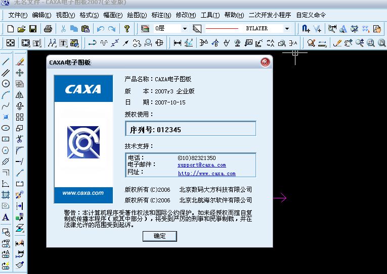

发表于 2008-3-8 16:15:36 | 显示全部楼层 来自: 中国江苏苏州
CAXAR3版本的就有呀!
