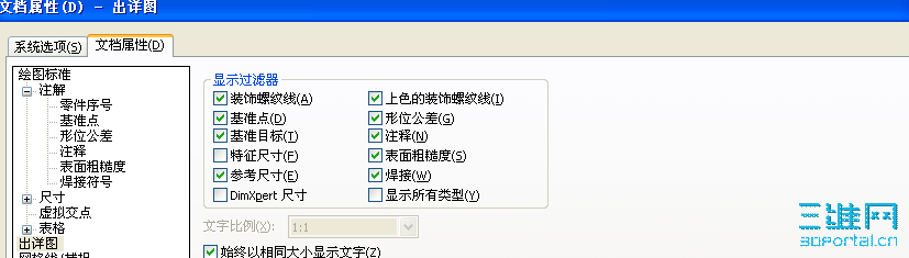

呵呵,不是2008的原因,2007,2006都是这样的。6 x* N( t  ~. H( E
选择插入——注解——螺纹标识 就可以解决了。

工具--选项--注释显示内选择"上色的螺纹线".试试.

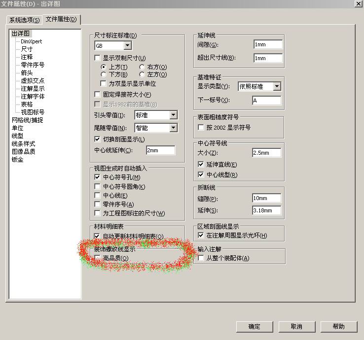

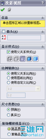

发表于 2007-10-26 08:56:18 | 显示全部楼层 来自: 中国河北沧州
呵呵,我也试了可以!但是昨天晚上我回家仔细看看装配选项发现有这一个选项需要高品质显示装饰螺纹线.请看图

发表于 2010-4-12 21:02:37 | 显示全部楼层 来自: 中国广东佛山
一般在两个地方设置一下!见附件
