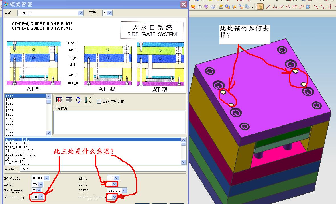

发表于 2007-10-23 17:11:37 | 显示全部楼层 |阅读模式 来自: 中国广东东莞
如题,祥见下图,望高手指点,不胜感激,谢谢!!! :handshake
 楼主| 发表于 2007-10-24 07:47:44 | 显示全部楼层 来自: 中国广东东莞
顶起!盼高手解答!!!!!!!!!!!!!!!!!!!!!
发表于 2007-10-24 11:13:13 | 显示全部楼层 来自: 中国吉林吉林市
shorten_ej        面、底针板长度缩减量: R. [7 ?, x2 S8 c$ c/ k7 h0 i
es_n        顶出板螺钉数量(单边)4 {" i% {' F" W3 o6 b
shift_ej_screw        面、底针板固定螺钉Y向距离缩减量
