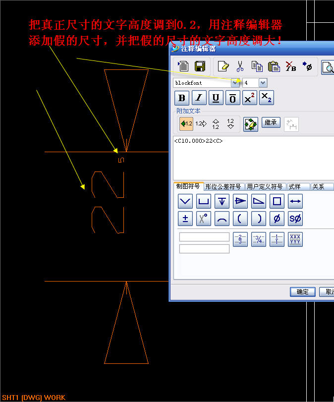

介绍一种土方法,保证打印的效果
3 o3 X0 K) }" {" F其他朋友看看有没有更好的方法

编辑一下就可以了啊

楼上说的正确,编辑一下尺寸数字就好了

有时候直接双击数字,出现一个文本框.在这文本框里去掉以前的数字,想怎么改就怎么改.

我开始也以为可以像CAD那样改,但是试了才知道不行啊,双击了之后没有反应怎么回事啊~~
