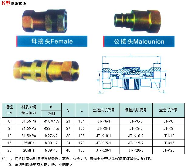

我这里有K型快速接头规格尺寸表,请参考:
自流井 + 2 这个才是需要的
