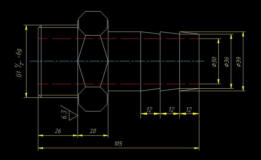

我觉得这种零件应该有标准件供选择$ |: j" t+ w8 W3 h! B
可是又不知道标准名称和标准号,1 S5 t0 Y$ J6 S" ^, m5 E
它的学名叫什么?(是叫快插接头吗?)* y2 W0 f8 I( n& J3 f: ?* S
知道的朋友介绍一下! 3 g. k, E; p# n$ C' `: f0 q- y

这个我们通常叫竹接头或软管接头并非快接接头,属标准件。另有变径的软、硬管转换接头,常用于低压管路软管套于竹节上后需用扎丝扎紧,若用于高压管则需用在软管的外径上套一铁套并用液压钳将该套收紧。

发表于 2007-10-24 09:35:38 | 显示全部楼层 来自: 中国上海
有标准的,五金手册上就有这方面的资料

 楼主| 发表于 2007-10-24 19:09:27 | 显示全部楼层 来自: 中国北京
原帖由 zwzdym 于 2007-10-24 17:13 发表 http://www.3dportal.cn/discuz/images/common/back.gif
! ~$ [, w: k" r+ m5 d! x我 还是第一次看见  哪个是螺母吗   怎么不像啊
. [1 Z; O6 ]" w2 T( X+ b
5 \) \  p% G, e$ V5 Y6 }9 W0 U8 X不是螺母,是拧紧下扳手的地方

这个在模具上有时也比较长用的,还有一种是软管是插在管街头里面的!形式是很多种的

有,机械标准,一直在用

能给个标准号吗?

我们叫吹扫接头,化工管路手册上有相关的资料

有机械标准,在机械手册上好象叫吹扫接头
