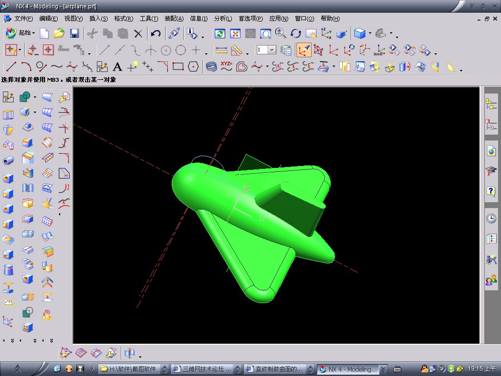

我做了一个飞机的模型,飞机的尾巴是一个有直纹面的片体,' w( S, ?/ }* M3 _2 S0 e+ t5 L! H
要与机身进行圆角就必须是个实体,可是系统提示说片体未封闭,
" Q. G4 a4 Z) q5 e. J# \2 h- I, k请问是不是公差的问题啊,还是其它地方有问题,帮忙看看~~7 |; P$ X+ Q% K7 n2 B, w. L4 w

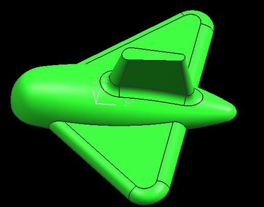

把你做好的直纹面和上面那个面缝合,使用实体修补把尾巴位置补在机身上,用倒圆功能倒圆即可.
