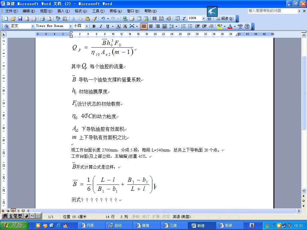

定量供油闭式静压计算:4 g+ n9 t9 f$ x* h( L
, S( V4 Z& K' N$ N8 E其中 每个油腔的流量
! y$ h; K1 c! r1 S" a* \ 导轨一个油垫支撑的留量系数
# D) ]# L+ u  a! h% i0 O, G% S 初始油膜厚度- l7 J, K3 ~- S5 p% R, [1 i& G. R
设计状态的初始载荷
$ h, }2 g( ?$ A; K  O/ \9 } 的动力粘度
0 k) Q- H, [" O( _- L4 \  j- W 下导轨油腔有效面积( u2 }1 R! {9 T( @& X6 G
上下导轨有效面积之比
, k5 t" F0 V% j& n/ A* r$ a
8 x3 ]& e2 @; |' P' f1 v! g现工作台面长度2700mm,分成5段,每段L=540mm,总共上下导轨面20个点。
3 ^0 R, l$ Z) o5 V+ P0 n+ W工作台面(及上部立柱,主轴箱)总重45T' t) O2 C3 ?5 {
开式计算公式是这样:
* f# i" w% z0 u' k" [2 A% `0 _: H6 [% r0 j. c# k* \& T
闭式????????
0 P) `9 J  d3 o
发表于 2007-11-22 19:22:40 | 显示全部楼层 来自: 中国浙江宁波
能否帮我确认一下,该计算公式的正确性~~+ r8 T0 f' k  M3 c) y, r$ o4 E8 ^/ D
谢谢
发表于 2007-11-22 20:25:27 | 显示全部楼层 来自: 中国湖北武汉
回复 21# 的帖子
一条导轨3点,中间主支撑,两边算一下在上端的颠覆力矩,快移时惯性力矩
