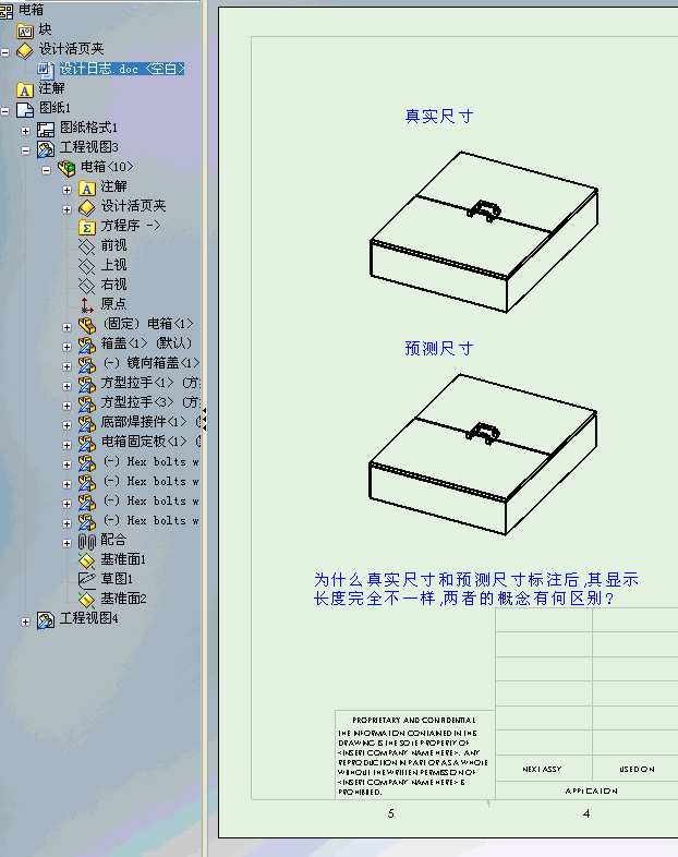

在工程图中,如果插入立体图,并标注尺寸时,一定要注意选择真实尺寸选项,否则所标注的尺寸是完全不正确的,但在标准的三视图中,应选择预测尺寸选项,否则就不是投影尺寸." b* }! a# \: O5 y
请确认真实尺寸选项,是否是物体实际尺寸." v, E% Z/ p- E) T0 C6 s
而预测尺寸是否是物体投影在当前草图面上的尺寸.
发表于 2007-10-24 00:06:07 | 显示全部楼层 来自: 中国广东广州
预测尺寸是物体投影在当前草图面上的尺寸3 G+ r) w  M1 F1 ?% X
0 V9 s7 n0 Q/ P' Z5 G我认同这个观点
