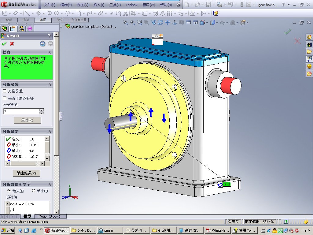

各位大哥大姐能否告诉我激活Solidworks 2008公差分析? 急呀。。。。?谢谢!

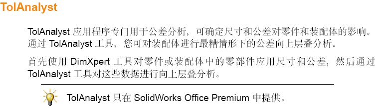

只有白金版才能使用TolAnsys

装了premium版之后,在[插件]选项中将TolAnalyst勾选就可以了

: A7 r( l: `4 J; e0 N: F4 v: C, t7 r$ r按四楼的做法成功!
