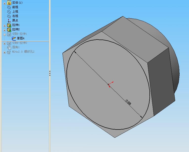

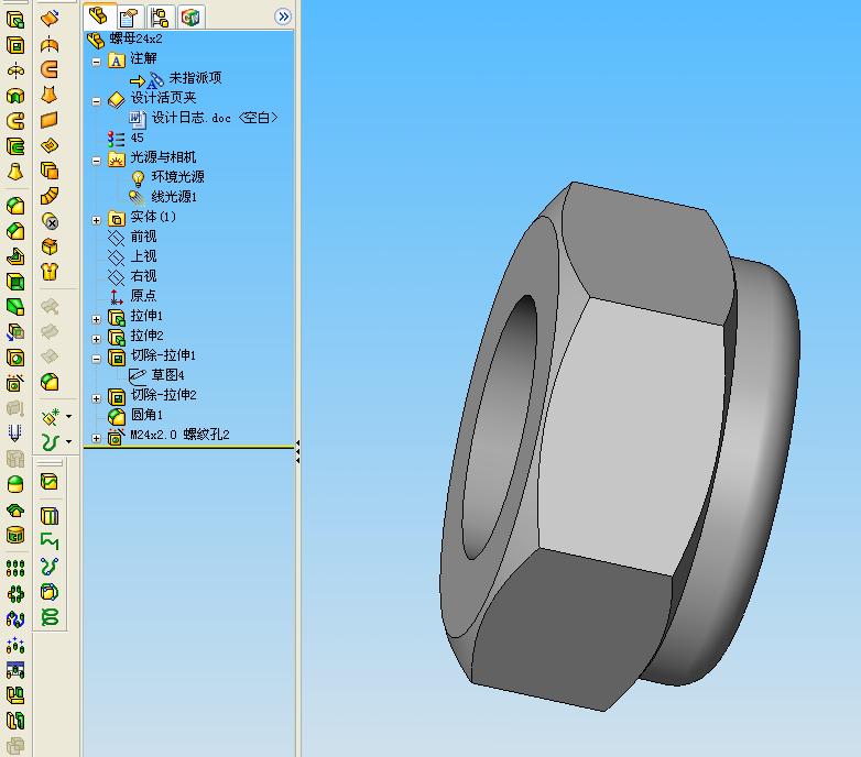

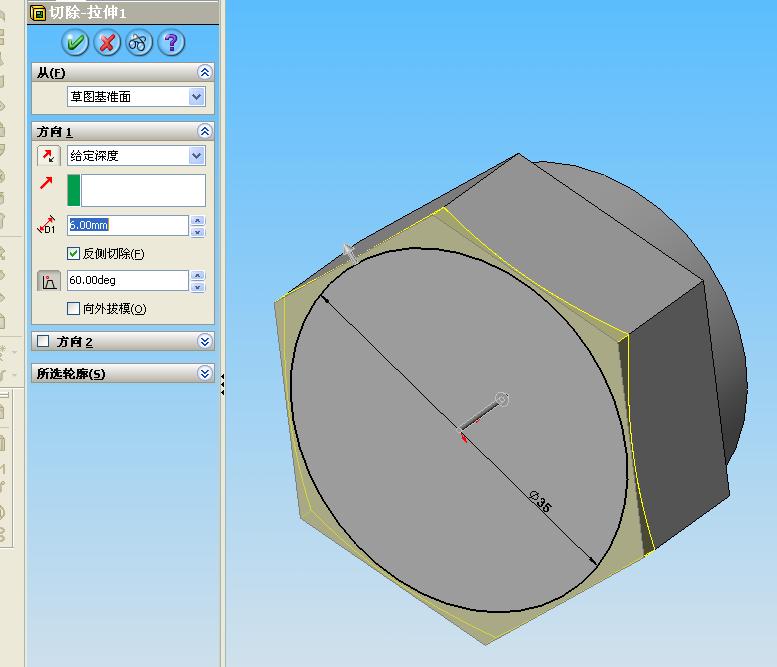

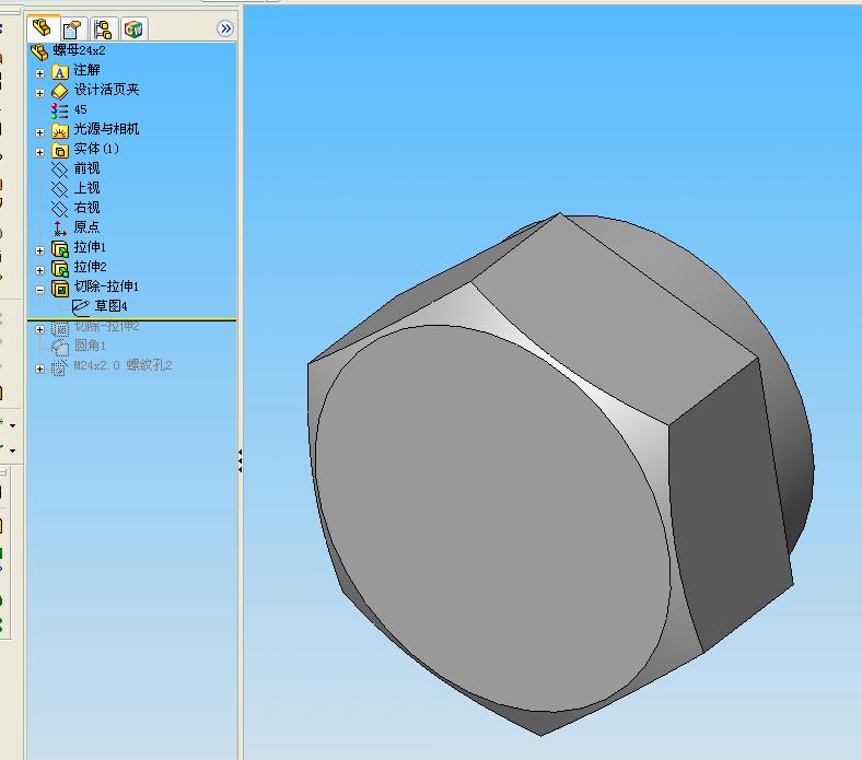

发表于 2007-10-24 13:47:51 | 显示全部楼层 来自: 中国北京
楼主,还有一个用拉伸切除的方法,我觉得要比用旋转切除的方法来的简单些。在刚学SW时我也用旋转切除,我现在都使用拉伸切除了。给你贴几张我做的一个螺母的图,希望对你能有点启发。

发表于 2007-10-26 19:03:59 | 显示全部楼层 来自: 中国广东广州
这个拔模带角度的拉伸切除实在太好用了
