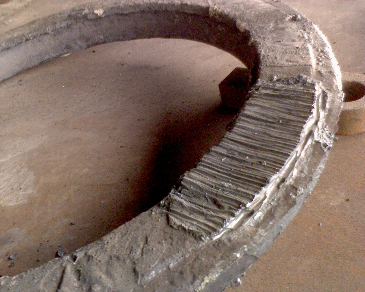

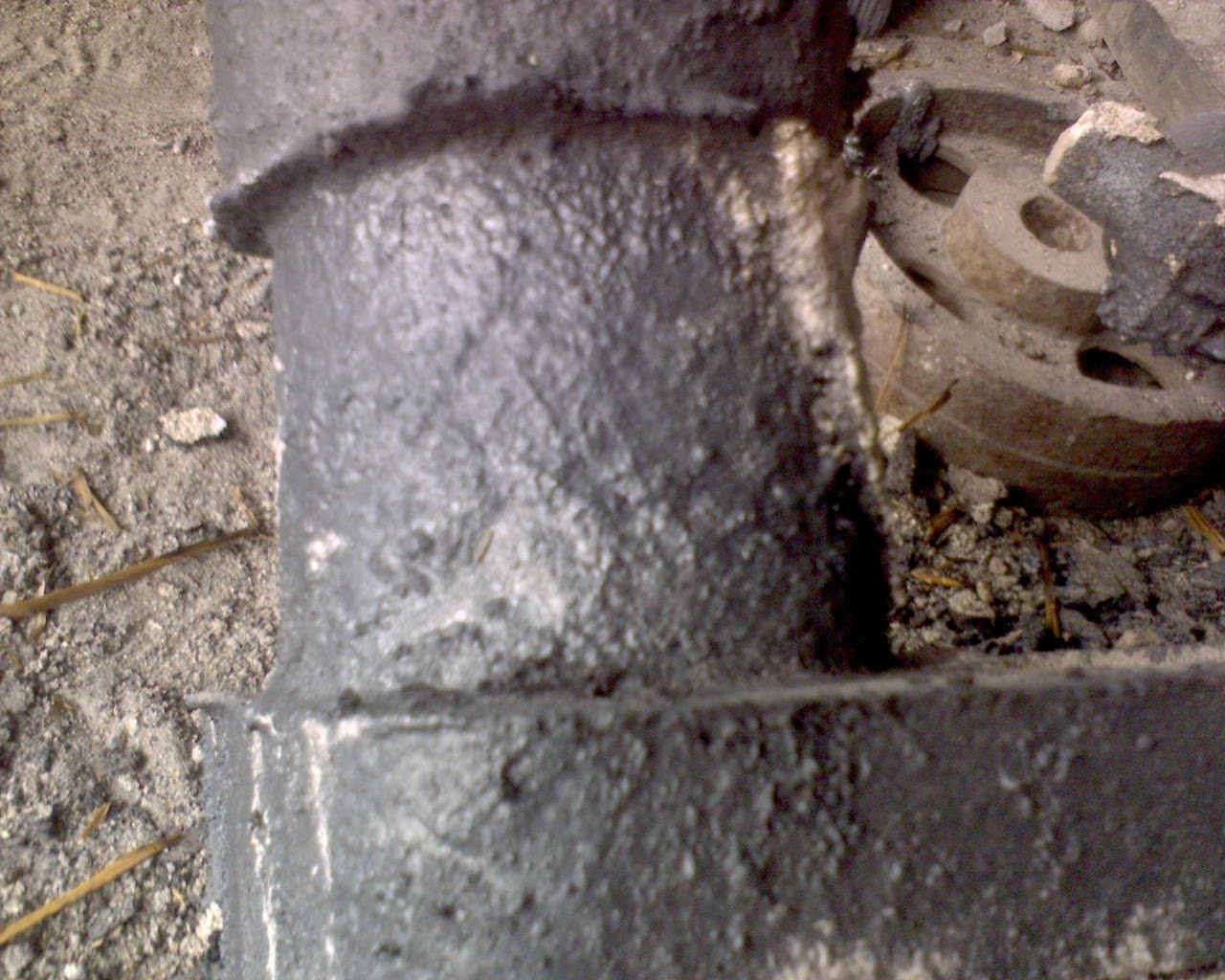

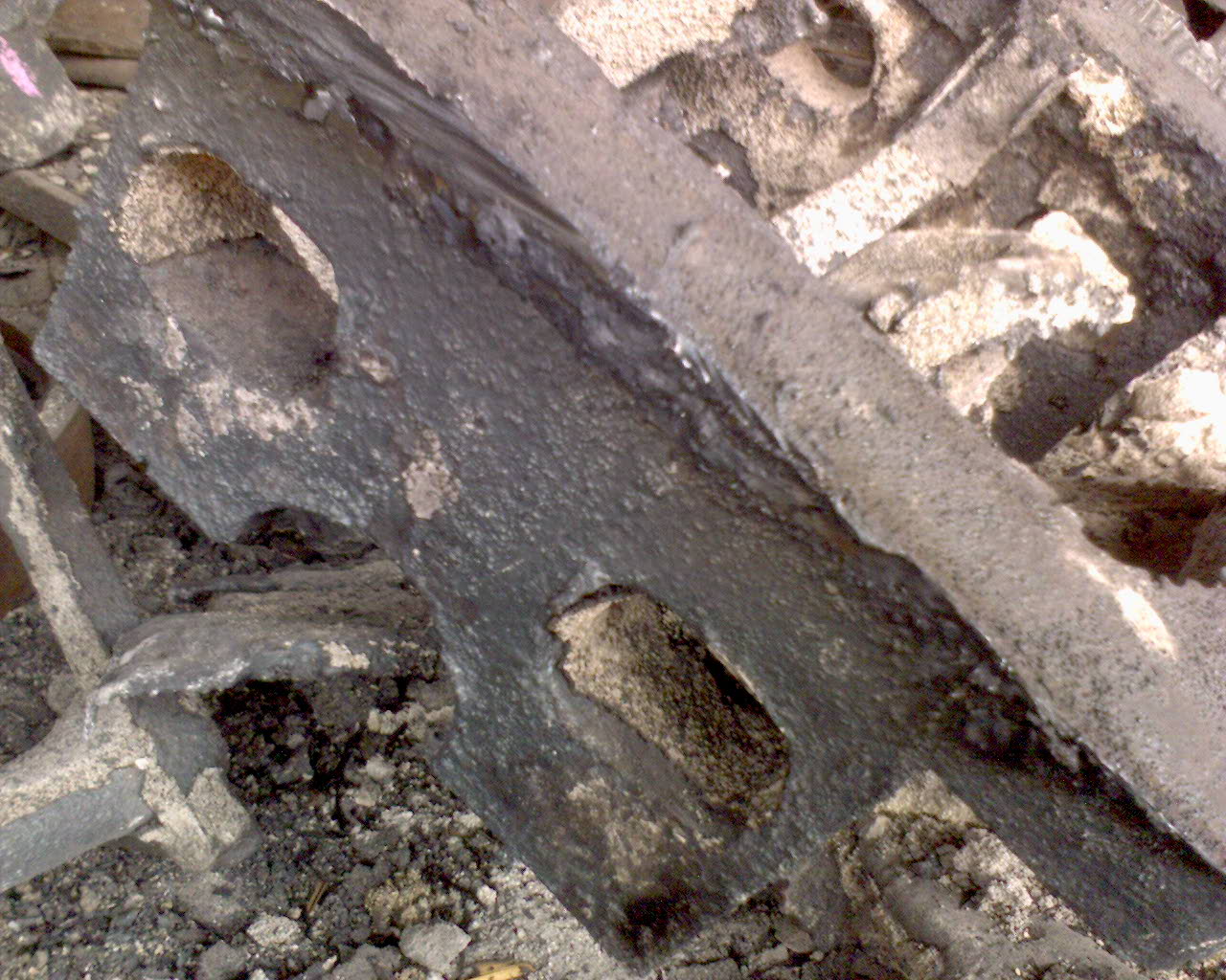

这是我们的厂里的情况,为什么铸钢件表面会这样,有方法可以解决吗???$ b9 P1 h! z* |( k9 q

这是工人切割铸件时,,
这是工人切割铸件时,,
表面这面不平啊,,,???
表面这面不平啊,,,???
表面这面不平啊,,,???
表面这面不平啊,,,???

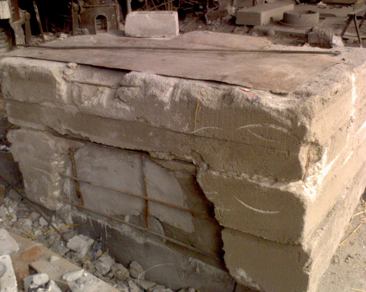

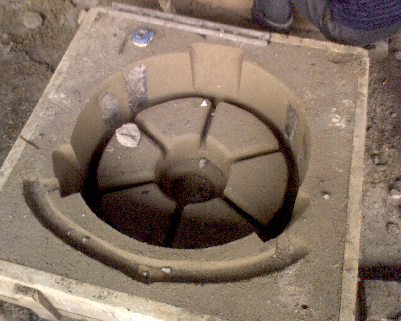

 楼主| 发表于 2007-10-24 10:37:53 | 显示全部楼层 来自: 中国四川成都
这是砂型,,,,
这是砂型,看看会会太烂了,,,

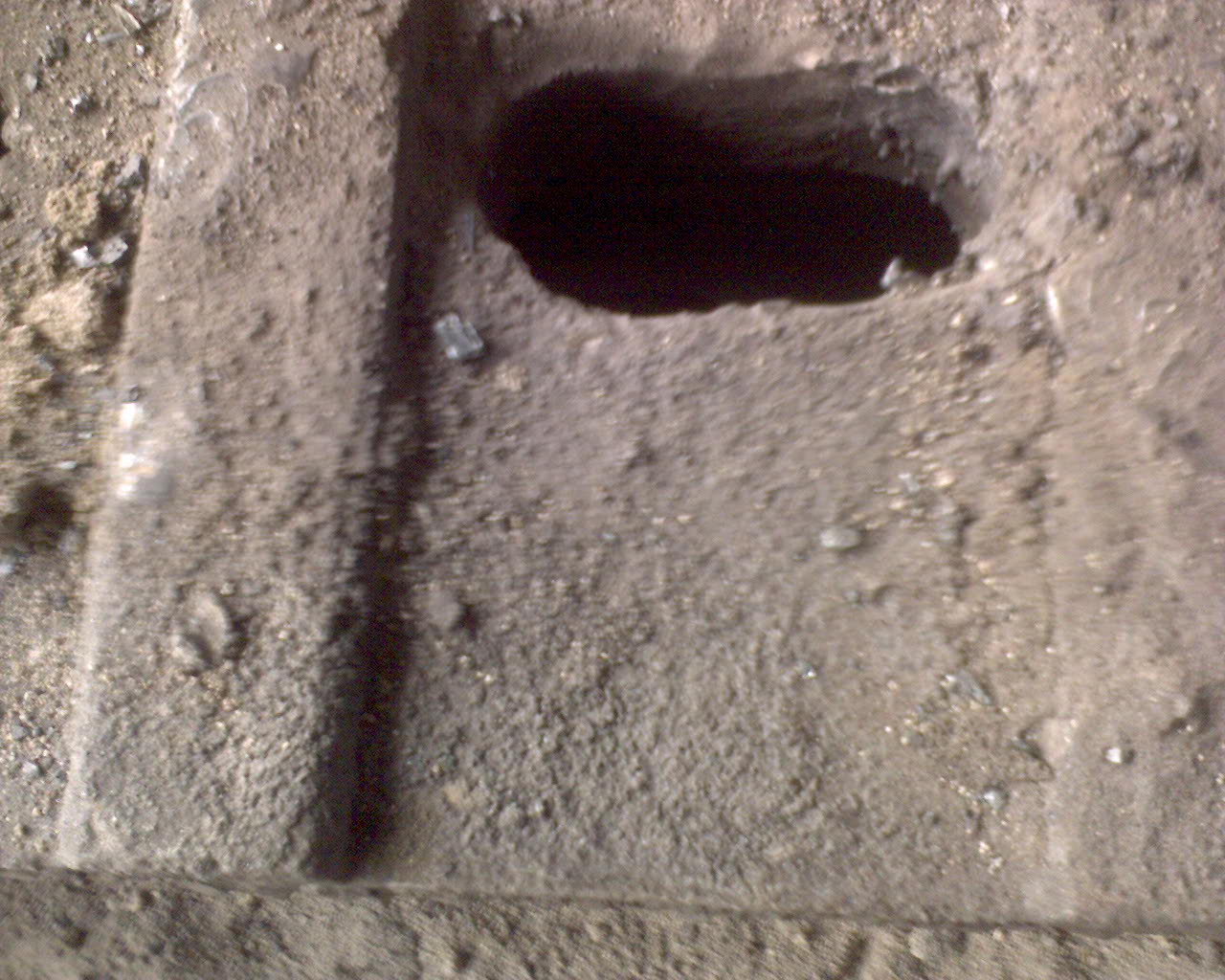

 楼主| 发表于 2007-10-24 10:40:01 | 显示全部楼层 来自: 中国四川成都
这样的砂型做的铸件,,
这样的砂型做的铸件,,,,,里面没有加涂料,,
发表于 2007-10-24 11:01:23 | 显示全部楼层 来自: 中国湖北武汉
水玻璃砂,如果砂型的质量较好,铸件也不大,可以不涂涂料。厚大件必须上涂料,现在基本上都是用醇基快干涂料,涂料后,点火烧干。碳钢、低合金钢可用石英或锆英涂料;合金钢则用锆英涂料;高锰钢必须用镁砂涂料。

 楼主| 发表于 2007-10-24 15:07:31 | 显示全部楼层 来自: 中国四川成都
我们用的柒零砂,,,,这些涂料不能用,,,
发表于 2007-10-24 17:40:26 | 显示全部楼层 来自: 中国辽宁沈阳
你用的沙子耐火度不够,形成化学粘沙。0 w/ V6 w% j2 A; F
1 换沙
) \8 d4 v% T, N2 换涂料(不要说你根本没刷涂料)
3 p  _7 `) e9 ]( v9 P3 看你的图片,你的如果不是回收旧沙的话,就象海沙,海沙是不能用水玻璃的
4 e9 c$ O7 ?: n6 G4 R总之,你的砂型耐火度不够,想办法提高就OK了

发表于 2007-10-24 20:15:55 | 显示全部楼层 来自: 中国湖北武汉
用“柒零”砂生产铸钢件,容易产生“缩沉”和“蚯裂”。为了减少这一类铸造缺陷:
  e* K% U$ v" v    (1)提高型砂的质量,缩短型砂的保存时间;
9 B. B* g9 Z0 y: P$ b$ @# v    (2)砂型的表面平整、致密;设置外冷铁;6 \0 O1 f% I' }5 T" V4 G
    (3)涂镁砂或刚玉涂料;1 w- a+ c4 m1 }" M8 n- o$ ^. [
    (4)如果涂料买不到,可以采用乳白胶或聚乙稀醇作载体试一试。
