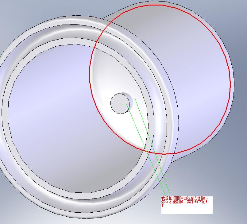

我画了个这样的草图,想把伸出这部分割掉,怎么做才能割掉,高手帮下忙!!

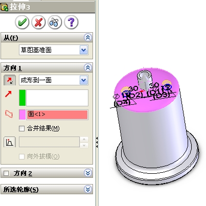

看了您的图,请问下你是想要这样的?如是这样,可以在做拉伸时设置条件:成形到一面---选上圆弧面,
/ T* k1 R5 _7 y$ h0 ^! V 1.JPG # a8 J! @' \% M6 O0 H5 z! s
如果想切除圆弧外的实体部分,可以用旋转切除命令1 i; r: f  w% ^5 \+ l% Z

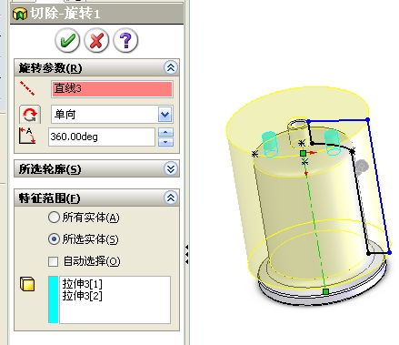

切除方法1:在前视基准面做草图,圆弧面引用草图上,后用旋转切除.5 s6 Z( |3 {5 v* H9 R5 s7 Q+ v

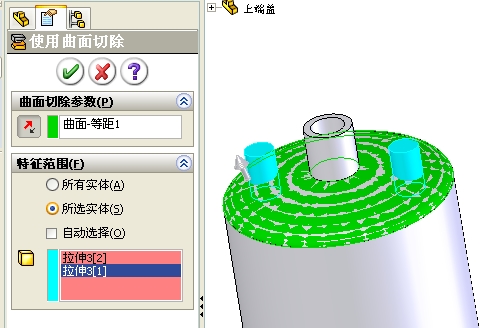

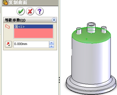

用等距面 2.JPG 命令做等距为0的曲面 3.JPG - Q% B8 T; `1 R; h
插入----切除----使用曲面----选上做好的等距面,选好方向和工切除的实体) m5 S# o: r$ b3 ], e
