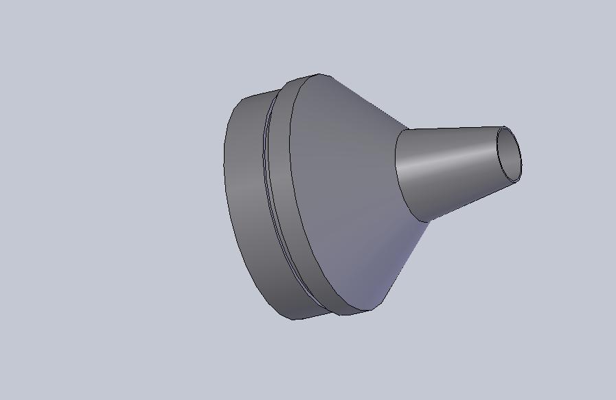

因选用MC尼龙材料加工的抽真空口型,在使用的过程中发现热膨胀过大(工作温度: 抽真空口型.jpg 15~90),造成口型变形。不知哪位兄弟可告知用何非金属材料为合适???

因作用的环境的限制,必须要求重量轻、温度波动时(25~90℃)口径尺寸变化小、摩擦系数小(工作时中间连续通过热橡胶管)并具有一定的柔韧性和抗冲击性能。

不知在里面添加石墨会不会使变形量减少。

MC尼龙的注塑热收缩率是多少/?

大约是10X10-5

可用酚醛环氧树脂,坚固耐热.固化后可车磨刨削.如嫌韧性不足可用液体羧基NBR增韧
