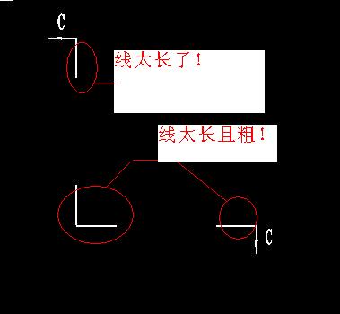

[讨论] 不耻下问--这个块怎么编辑?
发表于 2007-10-24 12:19:54 | 显示全部楼层 |阅读模式 来自: 中国河北廊坊
简单的办法就是打散(炸开)后,在编辑,地球人都知道!
3 c1 L( e" d: Q有没有在什么地方设置一下?
' a3 h* T# T1 y0 b* g) D; x想让他长就长点,短点就短呢?! |: E% _3 |* X  H0 a0 G
还有线型的粗细?

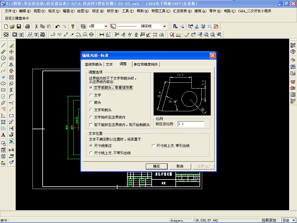

发表于 2007-10-24 13:33:31 | 显示全部楼层 来自: 中国北京
这样就行,修改标注比例
 楼主| 发表于 2007-10-24 15:33:52 | 显示全部楼层 来自: 中国河北廊坊
,这样也是个办法;6 j. i/ |8 a% M+ e: F
还有更佳的吗?- u" k2 ]3 r3 ?7 N6 G' I
比如说甚至什么参数?

 楼主| 发表于 2007-10-25 14:33:37 | 显示全部楼层 来自: 中国河北廊坊
,我今天又试试用了,好线的粗线没有变化,长短倒是变化了!& s  @' c) p9 `7 U- U. N, L: {
怎么,大家就没有遇到过吗?
发表于 2007-10-26 07:32:40 | 显示全部楼层 来自: 中国山东淄博
线的粗细可以在打印时设置,看着粗设置后打出来可能会符合你的要求的。
 楼主| 发表于 2007-10-26 19:06:12 | 显示全部楼层 来自: 中国河北廊坊
整体设置不好,我就像单独设置,并且块不用打开!
