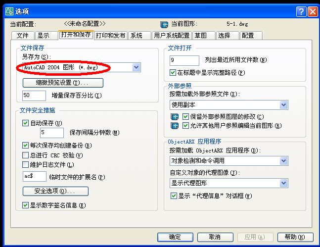

各位高手:我以前用的2007版的CAD画的图纸,现在考贝到别人的电脑上,他是2006版的,怎么图形打不开,是没有图形的!怎么回事啊?

可能你用2007时保存成2007格式,所以也2007才能打开!!
发表于 2007-10-24 12:33:15 | 显示全部楼层 来自: 中国黑龙江哈尔滨
可以把文件保存成2004或2000格式就可以打开了。

可以直接用2007另存为2004版文件格式,也可以下载一个Autodesk公司官方版本转换器,论坛里面搜索一下就行!

这个问题我也遇到过,低版本打不开高版本画的图纸。! [/ V0 r( t6 A2 t/ y9 y
打开“工具”菜单下“选项”对话框改下保存格式就OK,如下图:) H1 q) f1 j1 y% |8 k
