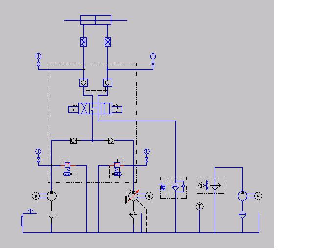

( r. Q( J- L* _5 P大泵叶片泵          流量约为75L/min     压力16MPa            电机22KW  . {9 m4 w+ }8 A) L7 s
小泵变量柱塞泵   流量40--6L/min       压力31.5--5MPa     电机4KW
" u6 K. I7 m" T4 K大小泵不同时工作,油箱1600X1000X600,; A, O2 m( |; x$ l+ \
系统每天工作12小时,油缸30S运动,30S保压,重复运动
0 Z" F4 i. \; _! n, t如果想把油温控制在50℃范围内(室温25℃),
( ]. P9 Q0 T* Z0 C  B. d请问高手们风冷却应该选多大的,冷却泵选多大的流量,怎么计算7 t* H# x4 e1 W2 K+ ?
谢谢!!!

发表于 2007-10-24 14:06:41 | 显示全部楼层 来自: 中国河南驻马店
请楼主提供详细的动作循环,油缸工作节拍,大小泵是否同时工作、油箱的结构及散热状况等技术条件。
 楼主| 发表于 2007-10-25 15:05:55 | 显示全部楼层 来自: 中国江苏无锡
油箱 就是 普通的四方体
4 I, `9 r$ M1 G散热应该一般吧( ^# Q* f% E' F  J
油缸到系统的管路2米左右

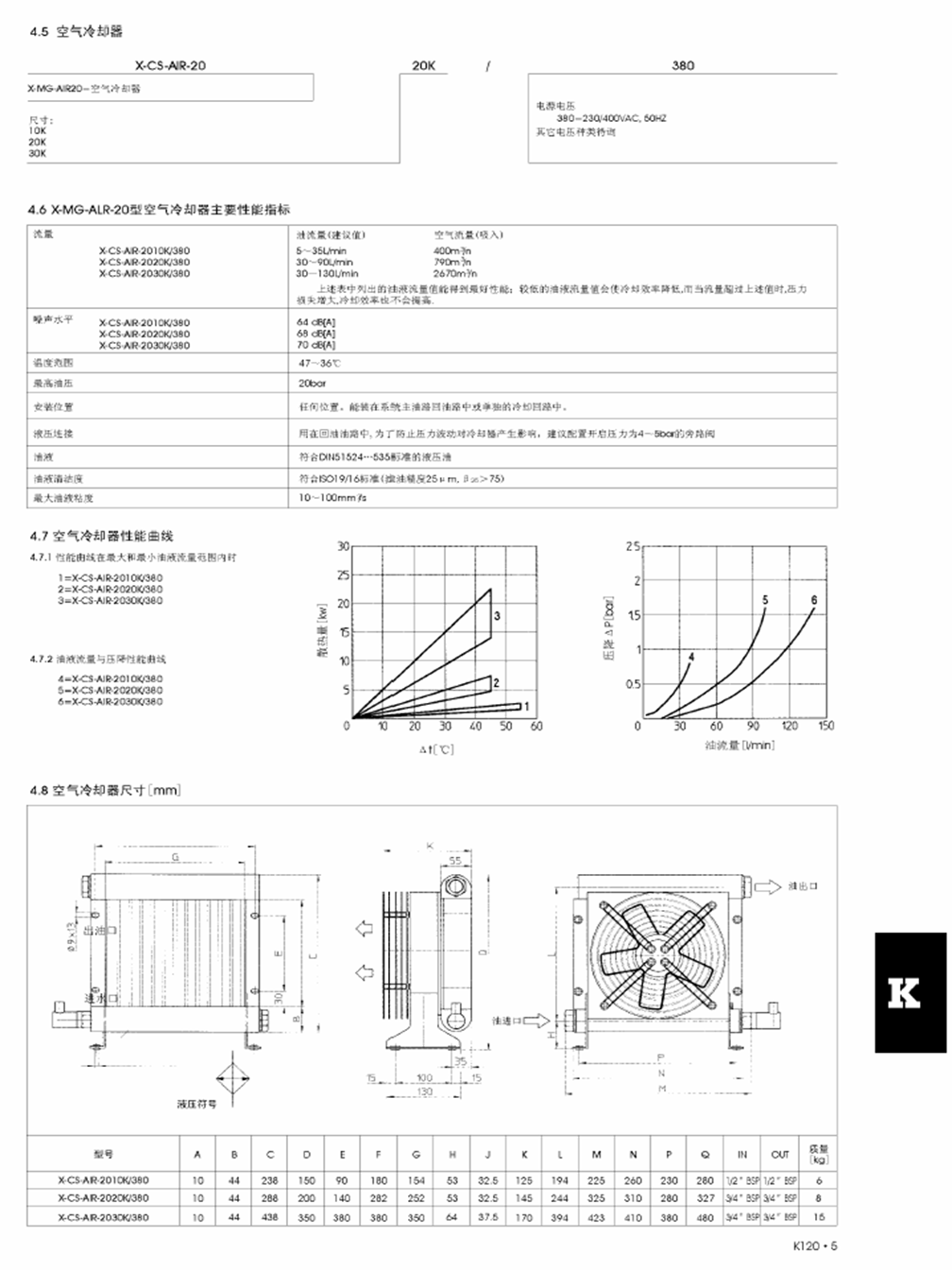

首先说明,空气冷却器与制造工艺和质量大有关系,我也看过一些空气冷却器的计算,都感觉不是很理想,有些地方甚至有点牵强,所以我们的用法是直接看供应商的曲线图:个人观点如果没有的供应商相信质量也不会好到什么程度!纯属个人观点供参考!下面是ATOS样本的冷却器参数,希望能帮到你----看些特征参数如冷却功率等,加一点系数国产的应该差不多能符合了吧 演示文稿1.gif

发表于 2007-10-27 02:20:10 | 显示全部楼层 来自: 中国河南周口
设计液压的散热系统一般遵循规律:
3 W/ I$ S& o. Y             1.同样的液压系统和其他厂家选取一样的散热器,即横向比较' X! s+ u. K# z' w
             2.和以前的同种系统相比较估算散热器的大小,    即纵向比较: |/ y/ A2 ~# h, }! E$ B
             3.算出主要工况的热负荷然后放一定的裕量,通过实际实验,直到能够满足要求
. i5 m0 s5 U6 k+ }: T' u  Z     楼主的这个系统的发热量主要集中在保压阶段的溢流、管子和阀的损失等过程,其实这样楼主可以
0 u4 f5 }" E0 H. T      根据3就能大体计算出所需的系统散热器
