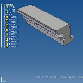

有个类似塑钢窗扇的外型,我是直接用草图画好后拉伸,还是先画一矩型,在拉伸切削,如用拉伸切削,的不停的用基准面,不停的建草图吗, :o

 楼主| 发表于 2007-10-25 10:26:25 | 显示全部楼层 来自: 中国黑龙江哈尔滨
这个是我用拉伸切削画的图,

像这样的图,也许直接用草图画比较好,还有好像不用这么多基准面吧 ,所谓基准面出去默认的XY、YZ、ZX外,其他基准面都是在没有实体平面可以的情况下才建立的,一般画草图可以直接选择实体平面来做的。
- h  }1 f9 Z0 ?* T( b' v* O2 F7 y还有像一些边上的倒角,一般使用“倒角”命令来完成,而不是切除。6 c7 L( C- @5 k# D+ j+ h: u
: |5 X( O0 O, c1 \0 w
用一个草图还是用好多个草图,一取决于自己的习惯、二要满足后期修改方便(比如在实体上开有圆孔,可以直接用一个草图画完,但当以后修改时万一不需要该孔了,就需要进入草图编辑,删除圆才可以实现;如果使用单独的一个特征做的孔,就可以直接在结构树上删除孔的相关特征就可以了。还有比如对该孔做阵列,使用特征阵列比草图阵列也要方便的多)

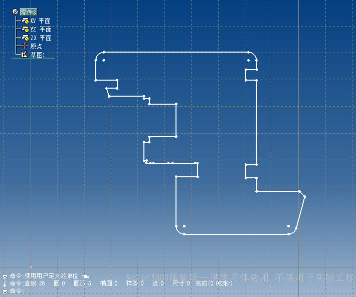

 楼主| 发表于 2007-10-25 12:38:38 | 显示全部楼层 来自: 中国黑龙江哈尔滨
着是插到草图里的CAD图型
发表于 2007-10-25 12:45:17 | 显示全部楼层 来自: 中国北京
回复 12# 的帖子
哦,是CAD图插的啊,那估计是要加约束,教你个简单的方法:+ a  e+ w8 T8 R  s( i% e0 `0 L1 H
可以直接在图元上单击右键,然后在右键菜单内选择需要的约束(如:选择一条直线可以添加竖直、水平和固定三种)。2 s! G6 Z8 w3 O! a& w5 J
也可以选择两个图元后(可以按住Ctrl键多选),选择后不要松开Ctrl键,可以移动鼠标,单击右键就可以添加相关约束了(如选择两直线,可以添加平行、共线、垂直等)。
9 j0 X2 \3 E7 l# U9 W. X/ w添加上述各种约束可以确定草图形状。
: X* y0 e2 B' _5 a另外还需要添加图元和原点之间的约束,才可以确定图元具体位置。
% v6 E1 t* c  `当添加完所需约束后,还要添加尺寸,直至完全约束草图。就可以完成草图的绘制了,其实草图完全约束主要是为了零件后期修改方便,当修改尺寸时,不会乱变形。
