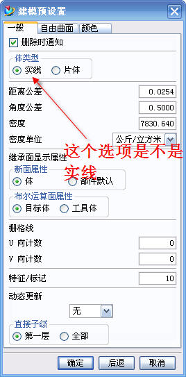

发表于 2007-10-25 11:45:11 | 显示全部楼层 来自: 中国福建厦门
怀疑你的UG设置问题,确认一下

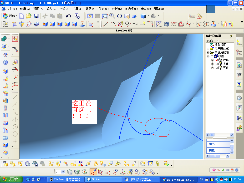

自己看视频把
# n# T7 B0 O' y, [2 M- X
' K, e2 h- `0 y1 B% K+ f9 f你就是没有选上
0 b1 L/ B  Q# J( l5 G) S5 J! m8 }* ~( m; @2 ?$ I4 X, A# u
草图的线条有点乱
8 v: R$ Z: a* g4 k8 F" a) K. r1 r: Q1 G  V9 I3 v  _" m$ u: p
能否把图纸传上来?
