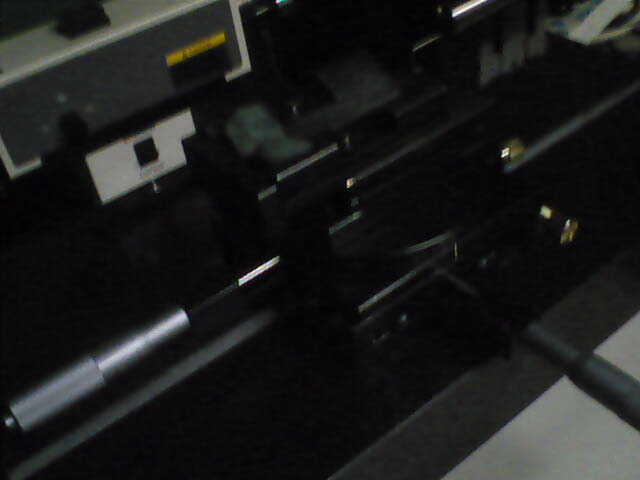

楼主有考虑买工装否?日本人的较昂贵,大概要4万左右,如果考虑自己做应该也可以,我想成本在两千元,应该可以搞定,楼主若有心,明日照张照片传上来

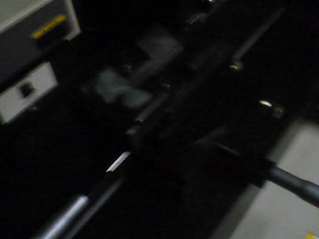

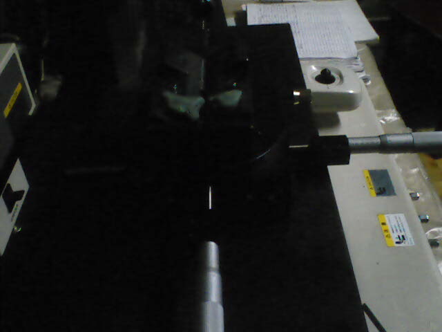

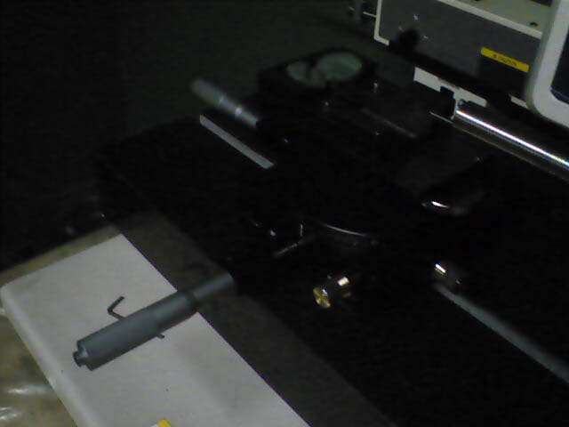

发表于 2007-11-1 17:36:08 | 显示全部楼层 来自: 中国江苏徐州
现在将照片上传,精测室太暗,可能不太清楚

发表于 2007-11-3 12:11:21 | 显示全部楼层 来自: 中国江苏徐州
测量粗糙度几乎没有测力,我认为不需要夹紧,此夹具是V型块定位.
