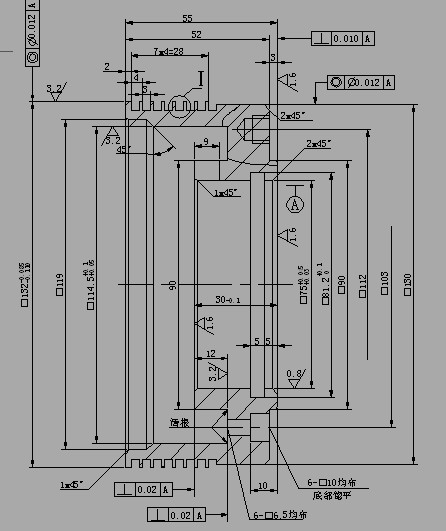

搞工艺的朋友-这工件得如何排工艺好啊
; [5 B0 p7 d- n" b8 j! [这是一旋转轴上机械密封中的一部件,由于基本上都是小批量生产,以前按自己排的工艺下去,做起来的工件马马乎乎,基本能达到要求,但不是很理想,想请大家帮忙下~~,先看看图纸吧,http://file:///C:/Documents%20and%20Settings/Administrator/桌面/未命名.jpg

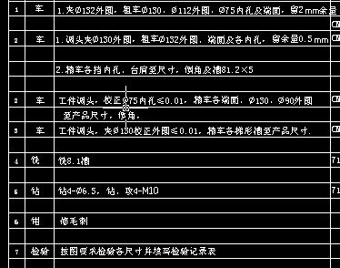

 楼主| 发表于 2007-10-26 18:41:24 | 显示全部楼层 来自: 中国上海
回复 2# 的帖子
说白了,你着是成心的吗~~?哈~~想刷点也别这么怕浪费嘛~~) S, Y* q5 H. b0 o
不好意思咯~~,我试了下我就是把图分成两个传上来也不是很清楚的,你要真的看清楚,就麻烦浪费点流量吧~
( P! L7 g* V( Rhttp://file:///C:/Documents%20and%20Settings/Administrator/桌面/工艺卡.jpg

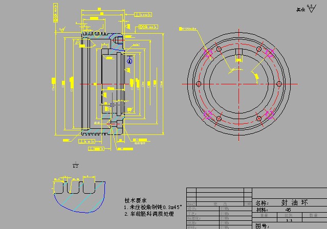

 楼主| 发表于 2007-10-27 12:26:06 | 显示全部楼层 来自: 中国上海
兄弟,能帮我算算一分能换多少流量?1 [" I1 A1 R' c0 \7 a
我这~~48KB东西需要你多少的流量~; A) B: |: }( @4 T7 l6 {, B2 f  y/ d
发的东西是希望能大家相互讨论,你学什么来的?
+ x1 x1 }8 w2 n) Q7 u0 |http://file:///C:/Documents%20and%20Settings/Administrator/桌面/11.jpg

楼主8 ?$ ]2 X+ ^+ z0 E9 @; x
1.6的表面粗糙度  R4 K2 r4 D7 g# X
0.012的同轴度
( v0 Z. Y8 }4 r* Z/ V: e/ `0.010的垂直度
: U2 F! h9 M+ C/ Z% p8 T  L有误吗???

发表于 2007-12-17 16:41:56 | 显示全部楼层 来自: 中国江苏南京
想请教一下10楼的兄弟,为什么会觉得
; D" l/ V/ c$ ^- U) R: Y1.6的表面粗糙度
7 Q# l6 T4 @8 H# C; H0.012的同轴度7 f7 {& t# X( B  P
0.010的垂直度: g3 q: f, R* w0 P$ }
0 b: w* {- A+ k& v- Z. M' E有问题?
6 u% ?/ O. E" O: Y/ B谢谢

发表于 2007-12-17 21:07:46 | 显示全部楼层 来自: 中国广东
说点不相关的。' l) x8 S  ~6 @& P. c* u
图纸0.01的垂直度与0.012的同轴度并不矛盾。
1 ?2 h- _# k& `& p1 E7 u但是同轴度标注应该跟尺寸线对齐,基准也要跟尺寸线对齐。
